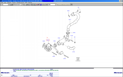

Zdravím, před týdnem jsem měnil EGR ventil .Mám fofoII 1,6 tdci 66kw nevim jestli je motor stejný jako 80kw,ale ventil se nachází vzadu na motoru přibližně pod nadržkou na brzdovou kapalinu.Z vrchu je vidět černý obal a z něho vychází asi 5 drátů. Příznaky byly, že se auto nechtělo rozjet s málo přidaným plynem a při jízdě když jsem sešlápl plyn tak auto sebou škublo a potom už jelo normálně.Cena ventilu je 7500kč + těsnění a dvě spony (cca Kč 700,-).
