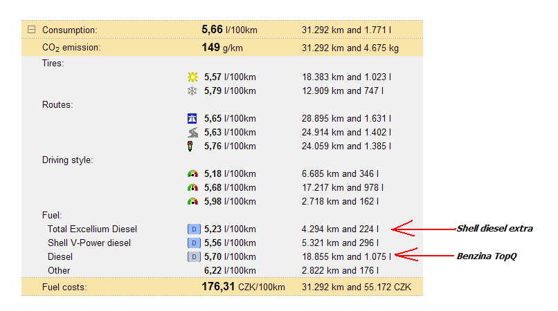

beru Shell Diesel extra + aditivum Hekra a spotreba oproti Top Q + Hekra slezla o 0.5 litru, takze Shell pro me vyznam ma 8)
Cena DE vs TopQ vesmes stejna.

zewl
Příspěvky: 8644
Re: extra nafta,aditiva,co vy na to?skusenosti, testy
Příspěvek od zewl » 12.08.2008 11:01
viz obrazek, Hekru jsem pridaval i do TopQ i do Diesel Extra. Jedine, kam jsem Hekru nedaval, byl Shell VPower Diesel.
