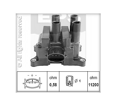

Čau lidi. Dneska jsem začal mít problém s volnoběhem na 1.8 16V 85kW , prostě na volnoběh jde motor nepravidelně jakoby přeskakoval ze 3 na 4 válce a auto vybruje do volantu. Jinak jízda bez problému auto zrychluje v pohodě bez cukání .
Díky za každou radu. Svíčky nové.

Podobné příznaky, ale za jízdy jsem měl taky a diagnostika ukázala na vadnou cívku.

Asi to taky nechám napíchnout ale mám obavy jestli to něco najde. O té 1.8 16V tady toho moc není.

Mě volnoběh taky zlobí podobně. Dnes jsem zjistil, když jsem čistil kotouče od rezu, že když jsem zvednul auti na hever, sundal kolo, nastartoval to, tak se na neutrál točil kotouč. Když jsem ho chytnul, volnoběh spadnul na 750 ot/min. Když jsem ho pustil zase se pomalinku roztočil a volnoběh se zvednul cca na 1500. Auti bylo zahřátý, takže sytičem to nebylo. Napadlo mě, jestli to nemůže bejt špatná spojka. A díky tomu potom špatně seřízenej volnoběh! Co vy na to? Nezdá se mi, že by to takhle mělo být! :idea:
PS: kolik stojí cívka? :)

na 1,6 cena 3165,- :wink:

já kupil na vrakáči za 1500. Jezdím na ni už přes rok a půl a pohoda...

A co to je vlastně za cívku? :D

zapalovací :lol: malá ale za to drahá kravinka bez které si neškrtneš :lol:

jj jak řekl Focki a s ní vedou kabliky k svíčkám!
