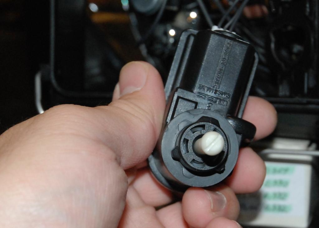

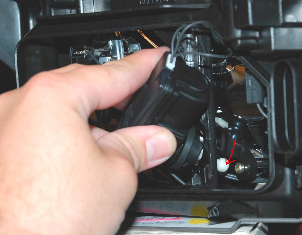

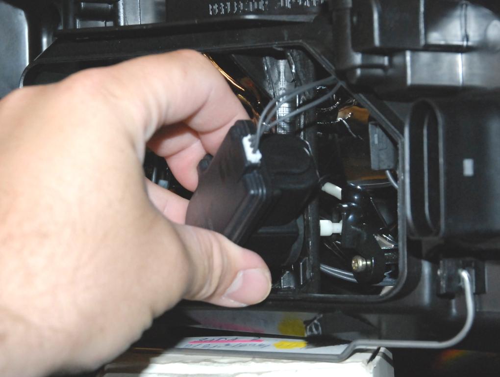

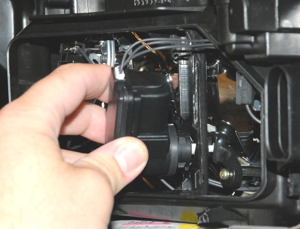

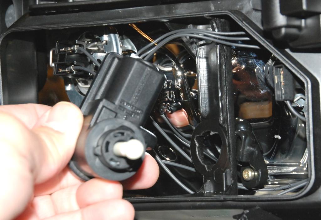

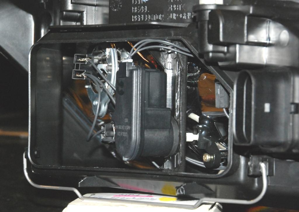

Příspěvek od staroch » 30.06.2008 09:31
Tak tady to je. Je to světlo po faceliftu. Kdybys měl od Helly, mělo by to být podobné, vývoj jsme jim dělali my.
Montáž zpět - přečíst pozpátku :D Jo ale parabola bude uhýbat, musíš ji za něco chytit aby ses tam trefil tou kuličkou.
Správná poloha motorku
Otočit - někdy nutno ještě trochu zakvedlat, protože se to někdy zahákne a nejde povytáhnout
Povytáhnout motorek i s parabolou
Vyklopit motorek tak, aby kulička vyklouzla směrem dolů

Ještě bajonety jak mají vypadat "zdravé".
Bajonet na motorku
Bajonet na motorku
Bajonet v housingu
Bajonet v housingu

Příspěvek od kaktus » 30.06.2008 13:12
Moc díky za názorné fota. Mám sic světla před faceliftem, ale ono to je skoro obdobné. No problém je v tom, že mám ulomený ten bajonet jak říkáš v housingu. koupil sem světla tady od kolegy z tvého města a přišlo mě to takto ulomené. Ještě se zeptám jestli je možné od housinku idimplantovat přední průhledný plast. Mám totiž jedno světlo fungl s tímto ulomeným motorkem a jedno funkční, ale s poškozeným předním průhledným plastem. že bych to třeba zbastlil dohromady. Dobrý k dobrýmu. Ale nevím jak na to, abych to nepoškodil.
