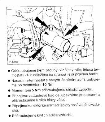

Zdravím všetkých fokusákov!
Mám problém s prírubou termostatu - tečie mi cez ňu chladiaca kvapalina. Neviem, či je potrebné kúpiť novú prírubu, alebo či ju stačí pretesniť. Dával som nové tesnenie termostatu medzi koleno a prírubu, ale tečie to aj tak. Je treba medzi koleno a prírubu naniesť nejaký tesniaci tmel alebo silikónovú pastu, alebo je možné, že to tečie zo zadnej strany príruby? Ak áno, poraďte mi prosím, kto máte s týmto nejakú skúsenosť. Dík.
FORD FOCUS 1.8 TDCI r.v 2002
Naposledy upravil(a) eva191 dne 26.12.2007 12:14, celkem upraveno 1 x.

Příspěvek od pelen » 26.12.2007 11:24
Termostat ma jako tesneni o-krouzek:

Příspěvek od Loeb » 26.12.2007 12:57
když to měním , tak to ještě mažu silikonem pro jistotu a vždycky mám klid...

Příspěvek od eva191 » 26.12.2007 17:28
Mam na mysli spojenie kolena s prirubou ci okrem kruzku tesnenia termostatu tam este treba naniest nejaky tesniacu pastu alebo silikon lebo sa mi zda ze po vymene tesnenia mi to tecie bud tade alebo potom zo zadu priruby.Potom by bolo asi treba niejake tesnenie pod prirubu.Ma niekto s tymto problemom skusenost alebo to uz niekto menil?

Příspěvek od martyG » 27.12.2007 23:19
mne to tieklo zozadu príruby termostatu, takže som kúpil celý domček termostatu za 4000,- Sk, ktorý bol našťastie v poriadku, tak som ho vrátil a kúpil nakoniec tesnenie za 200,- sk a odvtedy mám pokoj. Je to iné tesnenie ako na termostat aj je presne zozadu domca termostatu od motora

Příspěvek od eva191 » 28.12.2007 09:11
diky za radu.problem som vyriesil.tesnenie som nezohnal,pretoze vo forde mali inventuru takze som si ho vyrobil s klingeritu a naniesol som na neho specialnu tesniacu pastu do 300 stupnov C. Vsetko OK.
