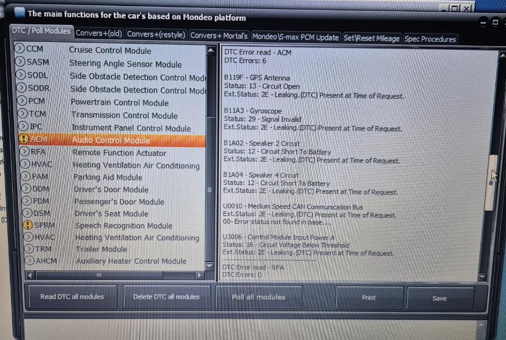

chyba, o ktere pises, se resi v viewtopic.php?t=19267
chyba uvedena na fotkach znamena, ze mas spatny snimac na pravem prednim kole ... vetsinou byva problem ve spinavem/zarezlem konektoru nez v samotnem cidle

Re: Vyčtené chyby z diagnostiky
Bateria vymenena, po 2 tyzdnoch pri pokuse o start sa budiky rozbliakli ako vianocny stromcek a vsetky mozne hlasky sa obajvil vratane neodkladny servis i , na budikoch na miesto cislenych udajov boli len pomlcky... po opakovanom starte vsetko OK.ZaQik píše: 28.10.2024 16:59 vetsina je od slabe baterie pri startu ... chyba spinace brzdoveho pedalu by mohla byt pricinou "nestartovani"
Mne to vychydza na chybne budiky, alebo sa mylim? V horsom pripade PCM HS-CAN modul?. Snimac brzdoveho pedalu som uz objednal a budem ho menit buduci tyzden. Vsetky DTC zmazane a 2 tyzdne je klud. DTC kontrolume kazdy den a zatial nic, ostava len klasicky U1007:00-2F - Ztráta komunikace se snímačem A monitorování baterie a to z dovodu vybratia poistky F22.
Diagnostika ukazala:

Mam problem s mondeo MK4 2012 2.0 103. Stale mi nieco vyžiera bateriu, ktora bola asi 10mesacna. Par krat som uz neotvoril ani dvere. Tak som kupil novu bateriu, no bez zmeny. Az vtedy som zacal merat spotrebu zamknuteho uspateho auta, spotreba je dost vysoka od 600mA do 1800mA... Spravil som diagnostiku cez FOrd IDS a UCDS, pripajam chyby, ktore mi to ukazuje. GPS antenu som vymenil za novu FAKRA, kedze povodna mi ukazovala somariny, casto krat vypadol signal. Nova je stabilna, vsetko OK, akurat taktiez ukazuje chybu.
Pri merani spotreby som zistil, ze poistka F43 (zvuk/modul BVC) mi berie 1000mA, cize nieco s radiom. Ked odpojim bateriu na aspon 30min, nanovo pripojim, uz poistka F43 nezerie bateriu, ale odber ostava cca 250mA asi po prvu jazdu, potom to opat vyskoci hore. Pripajam chyby jednotky ACM, predpokladam, ze niekde je skrat, alebo nieco podobne a to sposobuje aj vybijanie baterie.
Vie mi niekto poradit, kde je problem? radio funguje, navi funguje, vsimol som si, ze sem tam vypadne reprak vodicovych dveri. Ale co dalej?
Zacinam byt zufaly, dakujem za kazdu radu.
Ford Mondeo MK4, 2.0TDCi, 103kw/140HP, čierna perleť, Titanium, upravene Convers+
- Příspěvky: 13652
Spotrebu meraj cca 20-30 min po vypnuti, uzavreti a pripadne zamknuti auta (zamknutie nie je podmienka). Aby bolo auto uspane. Nemozes ale otvorit ziadne dvere (kapota musi byt uz odskocena, otvorena) a nic stlacit na kluci, lebo sa prebudi.
Keby mas kludovu spotrebu naozaj cez 1A, to by ti nevydrzala baterka asi ani do druheho dna, dva dni urcite nie.
Inak postup spravny a je dost mozne, ze to bude audio.
