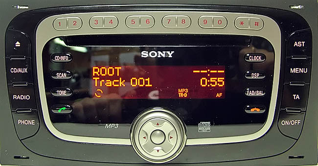

Ahojte,
cez e-bay som si kupil SONY MP3 autoradio a predpokladam, ze by v sebe malo mat CD-Changer. Neviem ale prist na to ako sa obsluhuje. Viete mi niekto poradit ?
Jedna sa o model: 7M5T-18C939-AE
vid. obrazok
Dakujem
vid. obrazok
Dakujem

tak toto radio nema cd menic ani nahodou.musel by mat totiz vpravo hore miesto tlacitka AST,tlacitko LOAD.Bud spatne foto,alebo si kupil nespravne radio.

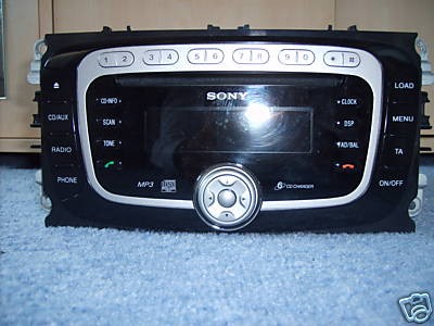

asifilip: musel by si mít takové
Návod najdeš v sekci Manual Ford, stáhni si soubor Audiosystém. Je tam psané jak o prvním tak druhém typu radia Sony i ostatních radiích.

Sony 6CD changer vložení CD
Ahoj všem,
pořídil jsem Sony 6CD changer rádio, které se po pokusu o naplnění CDčky zasekne ve stavu "Please wait" a dál se nepohne.
Neznáte někdo trik jak mechaniku rozchodit? Když vybírám sloty CD, tak je slyšet, že mechanika funguje ale ze stavu "čekej" se nedostanu ani po 30ti minutách.
Díky předem všem za pomoc!
- Příspěvky: 25202
Re: Obsluha CD Changer-u na SONY MP3 autoradiu, fofo 2004>
prachem zanesena opticka cidla ... rozebrat a vycistit ... a pritom doufat, ze po slozeni bude vse funkcni
