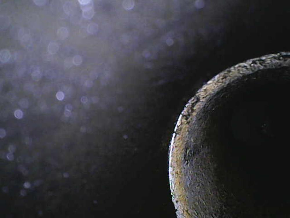

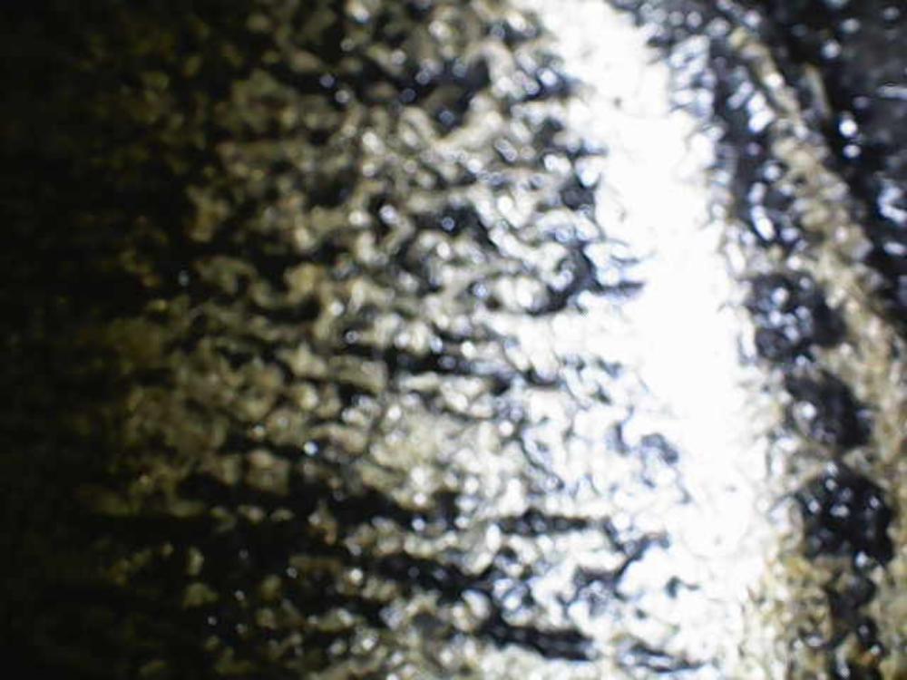

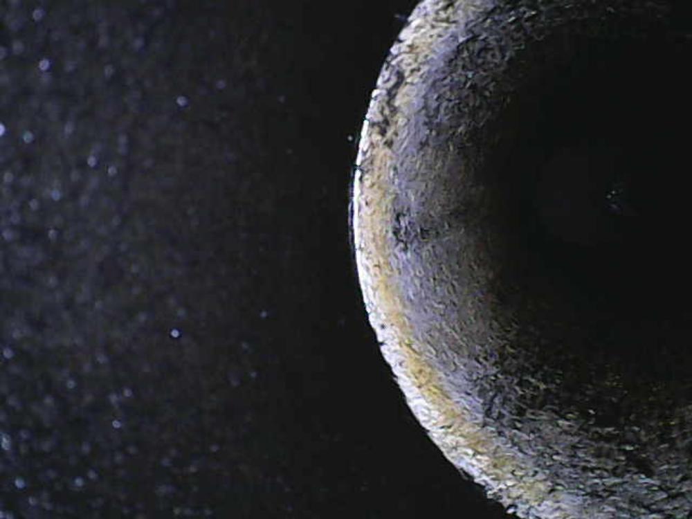

Antonín Plhal
Příspěvky: 200
Registrován: 02.07.2011 00:30
Re: Rozvody Ecoboost 1.0 92kW
Příspěvek od Antonín Plhal » 22.06.2025 20:23
Antonín Plhal píše: 02.05.2025 22:45
phofy píše: 02.05.2025 18:38 https://www.autoforum.cz/zivot-ridice/t ... ka-udrzba/
Tak tady to máš popsaný jaké teploty kde jsou...
Citace:
"Zároveň ovšem dodává, že pokud už k usazení karbonu dojde, nejspíše motoru nepomůže jednou „osolit”, bude to chtít vytrvale rychlou jízdu na dálnici či na okruhu, která sací ventily rozpálí"
O čem tady celou tu dobu mluvím? Opakovaně píšu, že je nutné minimálně 10-15 minut motor držet v teplotě. Viz moje citace výše:
"Motor nevytváří teplotu jen otáčkami, ale i zátěží. Zatímco otàčky 2000 způsobují zanesení nejvíce, dostaň jej na 4000+ a drž v záběru. Například při výjezdu z Brna po D1 na Prahu kolem kasina až nahoru, do toho táhlého kopce. Musíš ho držet v kuse, nesmíš na chvíli ubrat."
A on to motorář potvrdí, ale mně tu za to kamenujete?
Nebo budete bazírovat nad mojí argumentací, že "při teplotě blížící se 500st. karbon popelnatí", a že je potřeba se té teplotě přiblížit? Motorář píše, že už k tomu dochází při 325st, a že toho lze dosáhnout, mně tu budete napadat, že takto sací ventily dekarbonizovat nelze?
Pak nechápu, proč motorář má pravdu a já nikoli...
Asi takhle:
Najeto 220.000km. Pyrolýza naposledy po zimě - 2-3.000km zpět:
a v tu chvíli boční pohled:
Dělal jsem to při dnešním hicu (34st.C.). Kolonoskopii, ne pyrolýzu. Provedeno dírkou po vyšroubování MAP senzoru, u škrtící klapky jsem to nerozebíral. Na displej telefonu jsem moc neviděl, pro ilustraci to ale bohatě stačí....
V porovnání s tímto https://www.garaz.cz/clanek/servis-auta ... .nexttoart
myslím, že pyrolýza smysl má a funguje. Musí se pouze dodržet pravidla, která jsem popsal.
Taky je potřeba vzít v úvahu, že k zanesení ventilů karbonem při nevhodném způsobu jízdy dochází již po několika desítkách motohodin.
PS - NIKDY nedělám pyrolýzu, když je 30+ stupňů... Ideálně jaro/podzim, teploty 10-20st. Ať není moc zima a zároveň, ať ho neuvařím.
Focus Mk3 (2013) 5dv. hatch, 1.0 Ecoboost 74kW, www.plhal.cz
