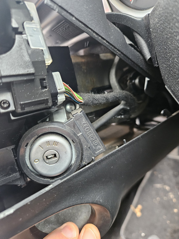

Clive Bixby
Příspěvky: 7
Registrován: 15.05.2023 16:46
Re: Nejde otočit klíčem do polohy III
Příspěvek od Clive Bixby » 23.11.2024 11:53
Vůbec nevím, která páčka, jsem na dobré cestě? :D

gecko-x
Příspěvky: 802
Registrován: 08.04.2015 00:38
Bydliště: Holešov
Příspěvek od gecko-x » 23.11.2024 15:50
Sundej ten spodni kryt a vymen tu sedou elektrickou část. Uz jsem to řešil vícekrát...

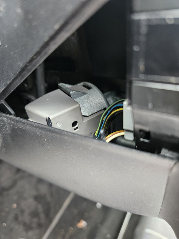

Clive Bixby
Příspěvky: 7
Příspěvek od Clive Bixby » 23.11.2024 16:10
Myslíš tu na první fotce, čili z levé strany volantu? Co to je za součástku prosím tě? Jsem fakt úplný amatér, netuším, co bych měl koupit.
Kryt je trochu problém, vadí mi tam zleva to ovládání rádia.
Ford Focus II Combi (po faceliftu), 1,6i, 74kw
Příspěvky: 25050
Příspěvek od ZaQik » 23.11.2024 16:26
ovladani radia je jen nacvakle, zapadka je videt pohledem od pedalu
