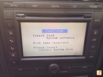

Ahoj, podarila se mi nemila vec. Mam Denso navigaci a hral jsem si se skrytym menu, ktere je v radiu, neco jsem tam zmacknul a ted to po me chce systemovy disk, nic jineho s tim nejde delat. Zkousel jsem odpojit baterku atd ale stav stejny. Pred tim vse fungovalo. Nevite co s tim? Diky Ted se mi radio ani nezapne, cerna obrazovka. Nevite co s tim? Tak jsem se docetl, ze jsem si asi smazal firmware/software. Mate nekdo DVD s denso update firmware 4.40?? Diky

firmware není nutný pálit na dvou-vrstvé DVD.
Já své Denso updatnul z jednovrstvého DVD VERBATIM +R.

Ahoj a mohl by jsi mi ty data k vypaleni nejak poslat? Pres uschovnu napr? Diky

Odkaz od "Dusanlulka" z příspěvku nad mojím nefunguje ?

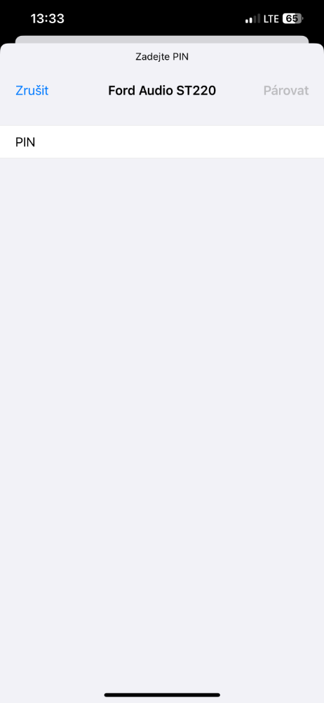

Zdravim. Musel jsem vymenit bt modul protoze muj stary nekdy po nastartovani nechtelo denso videt (nebyla ikonka bt). Novy bt jede. Problem ale je ze vzdy kdyz zapnu radio, chce to telefon s modulem znovu sparovat, samo se to nepripoji. Vyzkouseno na ios i android. Nekdo nejaky napad?
