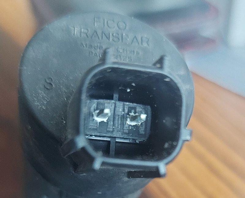

za posledni pulrok jsem resil uz 4x vyrezele BCM pod zelenym konektorem ... doporucuji u aut vyrobenych do 26.06.2015 (vsechny predFL a cast i poFL) zkontrolovat/vymenit cerpadlo ostriku skel, protoze casem to patrne potka kazdeho

Mam tomu rozumiet tak, ze cerpadlo kvapalinu pod tlakom pretlaci v kabli, pod izolaciou, az do BCM?

stano., ano - voda protece telem cerpadla do konektoru a pak, protoze je pod tlakem, pokracuje az ke gumove pruchodce do kabiny (to trva nekolik let v zavislosti na tom, jak casto ostrikujes skla) a odtud pak gravitaci k BCM (a to uz bezi samo i kdyz neostrikujes) ... vymena BCM nic neresi, protoze to mas do nekolika tydnu opet vypalene ... musi se vymenit motorek (idealne i s konektorem) a piny v konektoru na BCM

Obávám se, že ani výměna čerpadélka za "více izolované" problém nevyřeší - viz fotka (původní z výroby - používáno 3 roky). Pak už mě napadá jen "preventivně" střihnout někde rozumně nad nádržkou jednotlivé vodiče a opětovně je spojit a to tak, aby byl každý vodič v kousku trasy bez izolace (nebo s navléknutou dutinkou, ale ne vodotěsně), kudy by voda mohla odkapávat, aniž by způsobila větší problémy...

- Příspěvky: 24987
Re: TSB 16-2086
ja bych to vymenil
