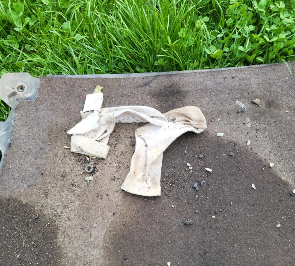

Zdravím, prosím o radu. Mondeo přestalo startovat. Startér točí, v prvním okamžiku motor chytí, ale hned chcípne. Na druhý pokus ani to. Na lpg nastartuje normálně. Diagnostika píše chyby P065B:00-28 a P065C:00-28, což jsou chyby alternatoru, ridici obvod, jaké napětí by v řídícím obvodu alternatoru mělo jít naměřit? Dobíjí normálně cca 14V.
Nejdřív auto startovalo normálně, vypnul jsem motor a po půl hodině už to nešlo. Čerpadlo v nádrži není slyšet, ale ani nevím, jestli dřív bylo slyšet.

Ještě dodám, že po smazání se chyby znovu neobjevily a na benzin pořád nastartuje.

Re: Mondeo MK4 Duratec 2.0i TBBA - palivové čerpadlo
nemusi byt ... koukni na pojistku F22 v kabine ... cerpadlo u benzinaku tlaci po zapnuti zapalovani

Díky super, podívám se. Čerpadlo není slyšet. Dneska prohlídnu kabely u motoru, tohle leželo na krytu pod motorem. Asi se tam zabydleli potkani.
Takže okousany kabelový svazky jsem nenašel a tlak benzínu v liště vstrřikovačů je. A stejně nestartuje. Takže už mě napadá jen lpg jednotka. Ta podle signálu na benzinovych vstřikovacích otevírá lpg vstrikovace a současně benzinove vstrikovace odpojí. A vypadá to, že je odpojí i při startu, když nemají být odpojeny.
