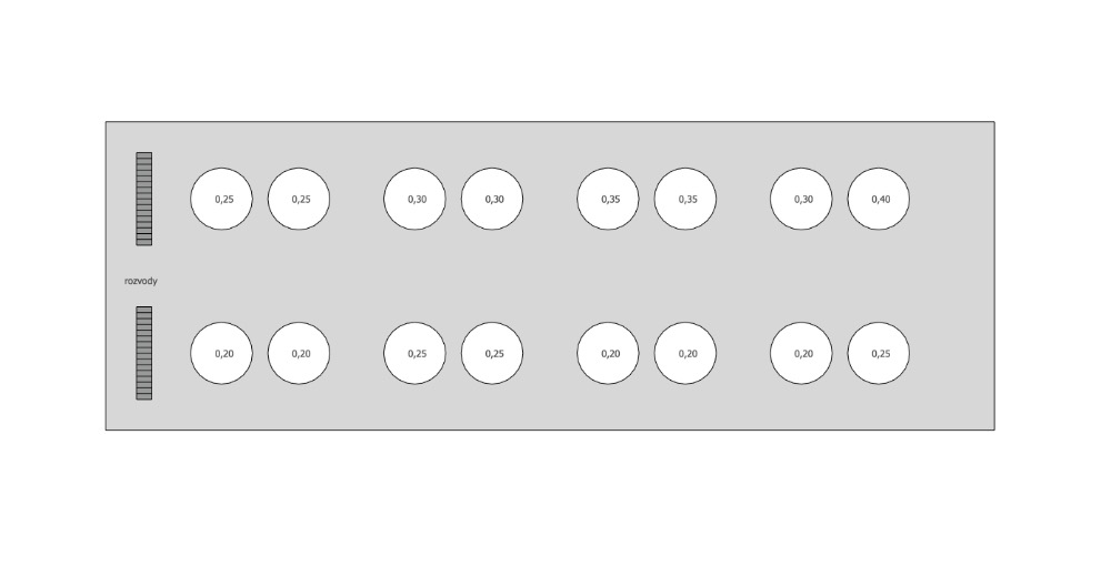

Re: Jak identifikovat zdroj cvakání v motoru?
Tak jsem změřil vůle těch ventilů - viz obrázek v příloze.
Přidávám i odkaz na video vůle řetězu.
https://drive.google.com/file/d/1hR_P4b ... sp=sharing
Ať už motor běží na plyn nebo na benzín, v klepání není žádný rozdíl.
Co ten pístní čep, nebo další věci - Je nějaký způsob jak to vyloučit nebo potvrdit?

Co se týká změření ventilových vůlí, není to žádná atomová věda a tím bych začal a potvrdil nebo vyloučil jednu z možností příčiny cvakání. Pokud je v autě LPG, mělo by se měření vůlí provádět v pravidelném intervalu, protože u tohoto motory žádné hydroštely nikdy nebyly.

K předchozí otázce: Vůle jsem změřil - viz obrázek ze včerejška. Mimo toleranci již jsou, ale jak moc to může mít vliv na takovéto klepání netuším. Jak jsem uvedl - rád bych se dopátral k jednoznačné příčině, než měnit nejprve rozvody, pak dělat vůle, a pak zjistit, že to dělalo ojniční ložisko a motor je na GO! Důležité je tedy pro mě najít způsob, který by konkrétní závadu jednoznačně potvrdil, nebo alespoň vyloučil ty vážné, (jako vytlučené ložisko ojnice či klikovky atp.) při kterých by se musel rozebírat motor.
