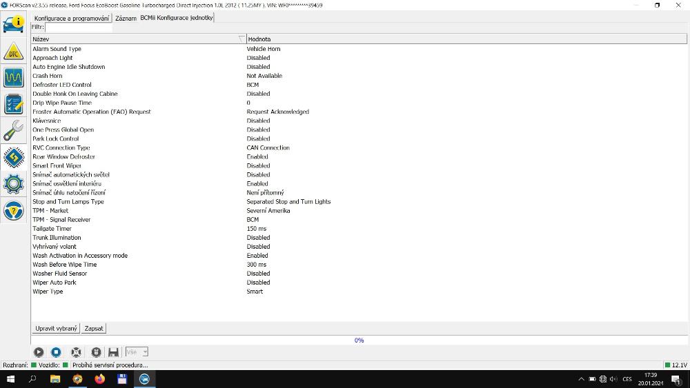

Odmazal jsem profil a znovu připojil:
Ano, načetlo to víc jednotek:
I po rozkliknutí konfigurace tam není možnost přepnutí expert módu:
Stačilo by mi pouze najít vyp/zap zrcátek, jinak bych to neřešil...

Re: forscan
Expert mod máš pouze v centrální konfiguraci, ne v přímé konfiguraci jednotlivých jednotek.

Re: forscan
Ne, viz 2. obrázek (fs01.jpg) - expert mód tam prostě není...

Re: forscan
Na obrazku fs01 nemas zadnou centralni konfiguraci otevrenou, tak co furt resis?
Spust proceduru konfigurace BCMii Centralni konfigurace (primarni), otevre se nova zalozka a tam uvidis parametry k nastaveni a muzes si v zahlavi prepnout rezim na Engineering.

Re: forscan
Přesně to .. při první konfiguraci musíš být buď online a forscan si stahne bootloader sám, nebo si ten soubor sehnat a nakopírovat do forscanu.
Při dalších konfiguracích už bude staženej a můžeš být offline.

Re: forscan
Tak proto, já měl furt strach, co to po mně chce natáhnout do auta. Navíc, když jsem dal NE, tak mi to vynulovalo průměrnou spotřebu, tak jsem měl strach, co by to udělalo, když bych dal ANO

Re: forscan
Tak se hlavně nelekni, až to bude ten bootloader nahrávat do auta .. ani DTC potom
