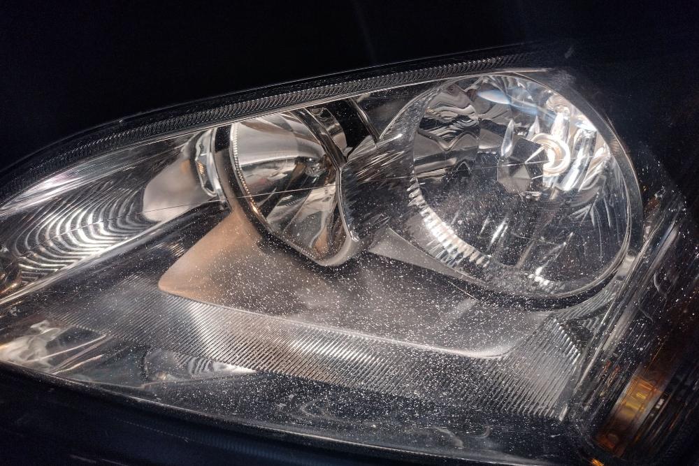

mám focus 2 předfacelift, poslední dobou se mi zdá, že špatně svítí potkávací světla.
Když se podívám na světlomet tak na obou vidím takové tečky viz foto - nevím jestli je to od kamínků, přijde mi to dost malé a možná to není zvenku, nejde to moc poznat. Je to vidět spíš až po rozsvícení. Může to být příčina špatného svícení ? Znáte to někdo ? Dá se to přeleštit nebo radši koupit nový světlomet ?

Na starých svetlách to mám aj ja takto. Predpokladám, že je to od kamienkov a rôzneho bordelu čo prská do svetiel. Nemyslím si, že by mi to časom zhoršilo svietivosť svetiel. Skôr slabšie žiarovky, alebo vysvietená parabola. Preleštiť sa to bude dať, ale pochybujem že to pomôže. Preleštenie by som nechal až ako riešenie keby si mal zažltnuté svetlá, leštenie odstráni pôvodný krycí lak a povedal by som že je ho už potom ťažko nahradiť.

V případě koupě nového světlometu - postačí druhovýroba, nebo je výrazně horší než originál ?
Příspěvky: 13652
Registrován: 18.07.2011 19:55
Re: problem se svetly
Příspěvek od stano. » 14.01.2024 19:12
Vyrazne horsia, ak kupis "cenovo dostupne". Napriklad TYC a podobne.
Na zachovanie povodnych vlastnosti pozeraj Valeo, Hella.
Zacni ziarovkami. Daj tam Osram Nightbreaker, alebo aspon Osram Silverstar.
