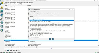

Diky za tip o rekonfigu na HID. Skusim to aj na mojom Cmaxe. Tam ide vsetko bez problemov, ale na bielej stene je vidno ako keby Nightbreaker LED "blikali" - trasie sa im intenzita. Moze to robit prave kontrola vypalenej ziarovky (?)
Nasiel som, ze treba:
you can change #14 to "Alternative HID" and #17 to "without dimmed dipped headlights"

stano. píše: 03.01.2024 08:13 Nasiel som, ze treba:
Áno, toto je presne ono, "Alternative HID" je ten parameter :palec_nahoru:

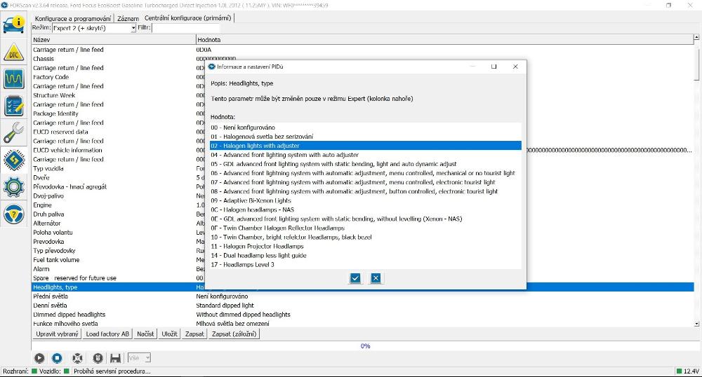

Ja mam poFL model. Focccus mi s nim nespolupracuje. Chcel som prehodit typ svetla na ten alternativny HID, tak som skusil cez Forscan. No vyhodilo mi to tam asi 10 moznosti a aktualne som mal hodnotu 18, co mal ako Unknown alebo Incorrect. Explicitne hodnota Alternative HID tam ani nebola. Tak som to nechal tak.

Su aj vo FF3 pred FL. Treba nastavit cez Forscan typ svetiel nieco s NAS sa mi zda. Ta hodnota Alternative HID z Focccus nefunguje, auto stale piska, ze su vybite ziarovky a BCM ma chybu Incorrect config.
Potom dat nastavit svetla na regloskope.

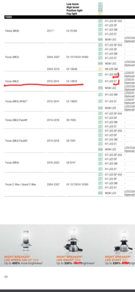

Zdravím, na Alze jsem objevil homologované LED žárovky H7 Osram pro model MK3 před faceliftem (2010 - 2014): https://www.alza.cz/auto/osram-night-br ... 719869.htm. Byl jsem nadšený, protože homologace pro tento model přišla opravdu hodně pozdě, ale konečně. Takže jsem je objednal. Dnes dorazily, konkrétně model Night Breaker Led Speed. Asi jsem byl oklamán. Důkladně jsem si prostudoval, avšak teda asi pozdě, seznam homologovaných vozů a typů LED pro ně. A ten seznam tvrdí, že pro MK3 2010 - 2014 jsou homologované modely LED Start a LED Smart, viz příloha. Jak to vidíte vy? Máte někdo LEDky Osram ve své MK3 před faceliftem? Jaké a jak jste spokojeni? Já budu nejspíš vracet.

Čistě z legálního hlediska - bohužel, pro MK3 předFL tento typ schválení (ještě) nemá.
Trochu mě to překvapuje, čekal bych, že novější modely LEDek budou bez problémů nahrazovat starší, které již odzkoušeli.
Je tedy možné, že se buď jedná o chybu v seznamu a nebo to má nějaký důvod, případně bude trvat odzkoušení a doplnění. Osram vydává aktualizace cca čtvrtletně.
Každopádně nedávno jsem viděl srovnání LED Osram Gen 1 a nejnovější Speed 450. Rozdíl je pěkný, za to to stojí a bezproblémová výměna díky shodným rozměrům též.
V tvé situaci bych to nyní vrátil. Snad se Speed časem objeví také u tvého vozu a nebo se nyní můžeš rozhodnout pro jinou variantu.

Osram H7 LED Speed mám v FF2 a svietia dobre. Rozmýšlam teraz že by som prešiel na Speed 450%, sú v Black Friday zlave, ale jednak neviem čo s terajšími - nemám ich kde použiť a predávať to špekulantom na bazoši - na to nemám energiu. Uvidím teda.
Kažodpádne ale myslím že velký rozdiel medzi terajšími Smart, Start a Speed asi nebude, možno Speed budú o niečo slabšie z dôvodu ich konštrukcie, ale ani po dlhšej jazde za tmy tam nepozorujem degradáciu intenzity (ono ale aj tak človek väčšinou nejde X hodín úplne po tme, takže okolité svetlo tam vždy nejako vstupuje). Speed 450% už budú podla mňa na rovnakej úrovni ako Smart a Start, len možno ich intenzita klesne viac pri dlhšom svietení - to ma od nich trochu odrádza - pri dlhšej jazde by som bol možno na tom istom kde teraz s obyč. Speed.
Inak ale (asi som to tu aj písal), myslím že na FF3 pred FL neprichádza homologizácia tak rýchlo aj preto, lebo naň robí Osram priamo celé svetlá (ktoré sa síce asi po 100vkách ks nepredávajú, ale aj tak). Ale samozrejme asi aj dopyt hrá rolu...ale podla mňa časom pribudnú :wink:
@KoumiCZ:
neviem teda čo presne si kúpil, alebo si myslel že si kúpil, ale podla dokumentov Osramu sú skutočne homologované len Smart a Start. Speed zatial nie. Takže buď ti Alza poslala niečo zlé omylom (keď píšeš že ti prišla aj otvorená krabička, atd...), možno ti omylom poslali Speed použité alebo si ich tak aj objednal a teda ich môžeš teraz samozrejme vrátiť a kúpiť tie správne, tj. Smart/Start.
