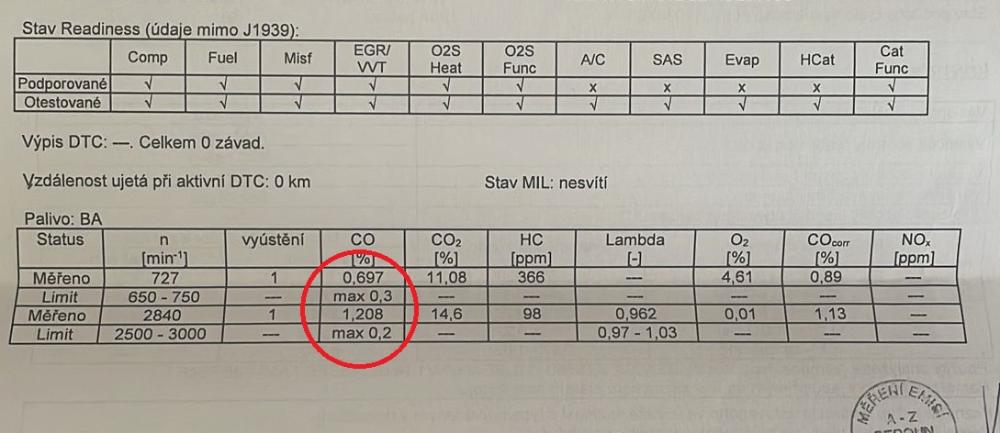

EMISE
Příspěvek od servisman » 15.07.2023 10:57
motor 1,8 92kW QQDB najeto 204000km
Dá se s tím něco dělat či je motor KO
FORD FOCUS MKII TURNIER 5/2006 , 1.8 16V 92Kw ,
Příspěvky: 13716
Registrován: 18.07.2011 19:55
Re: EMISE
Příspěvek od stano. » 15.07.2023 11:12
Toto bude katalyzator v haji.
