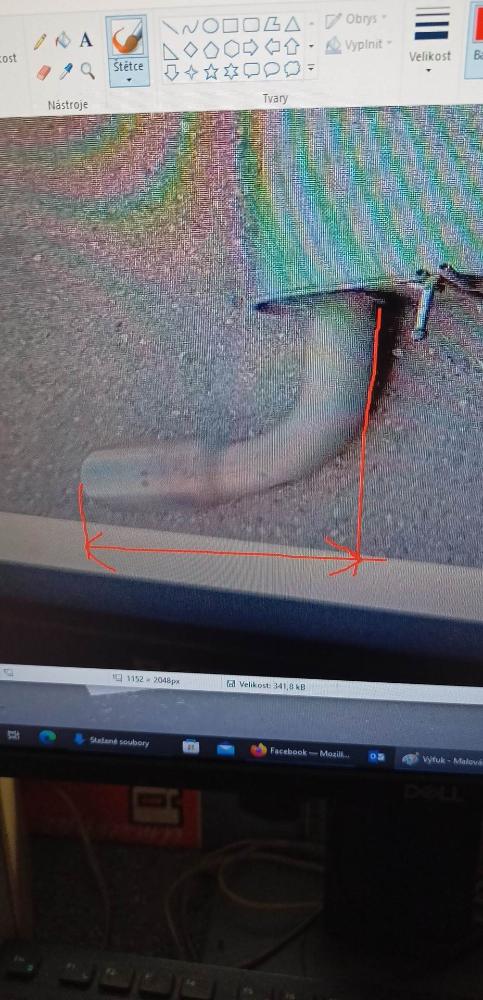

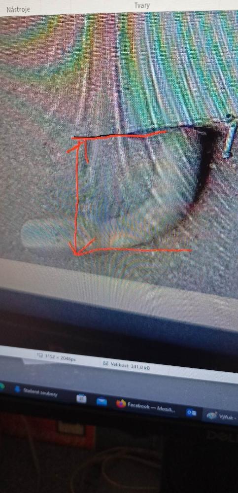

Měřím to od začátku záhybu originální roury k hraně nárazníku.Já čekám na difuzor od Maxtonu jestli nebude víc dozadu a tím pádem že tam bude více místa.

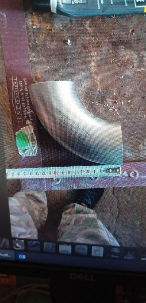

Jinak tady bude místa dost na nové koleno a kus trubky na nasazení na původní a stažení páskou.Jinak na foto koleno 63mm.

Příspěvek od venca.mar. » 18.05.2023 19:08
Jenže to tam nedáš,je 320mm dlouhý,ten každý rovný kus má 100mm.Mají ho i na Escape6 kde mi napsali rozměry,ale za raketu,na speedpro za 619kč asi.https://www.escape6.cz/powersprint-nere ... no+90+60mm https://speedpro.eu/produkt/nerezova-tr ... koleno-90/

Příspěvek od venca.mar. » 18.05.2023 19:31
Ten tvůj odkaz je k ničemu,originální potrubí je 60mm,takže na jedný straně 60mm,na druhý 63,5mm abys mohl nasadit až to uřízneš.To cos poslal je 63,5 a to rozšířené 66,5mm. :wink:
