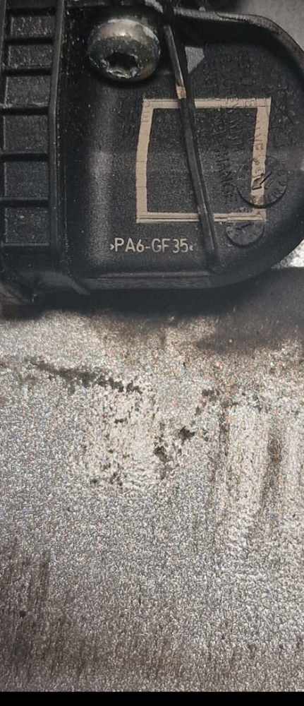

PA6 GF35
- Příspěvky: 24
- Registrován: 16.06.2022 17:29
Re: TPMS rada
To je označení toho černého materiálu . Polyamid 6 s 35% skelného vláknaRobx píše: 05.04.2024 15:06 Screenshot_20240405-150246.pngTohle označení bylo v origo kolech,těch druhých,co fungovaly.
PA6 GF35
- uku
- Příspěvky: 236
- Registrován: 17.09.2010 10:52
- Bydliště: Brno, Str.
Re: TPMS rada
To je na snímačích značky Schrader, bohužel to tedy neříká nic o typu snímače...
