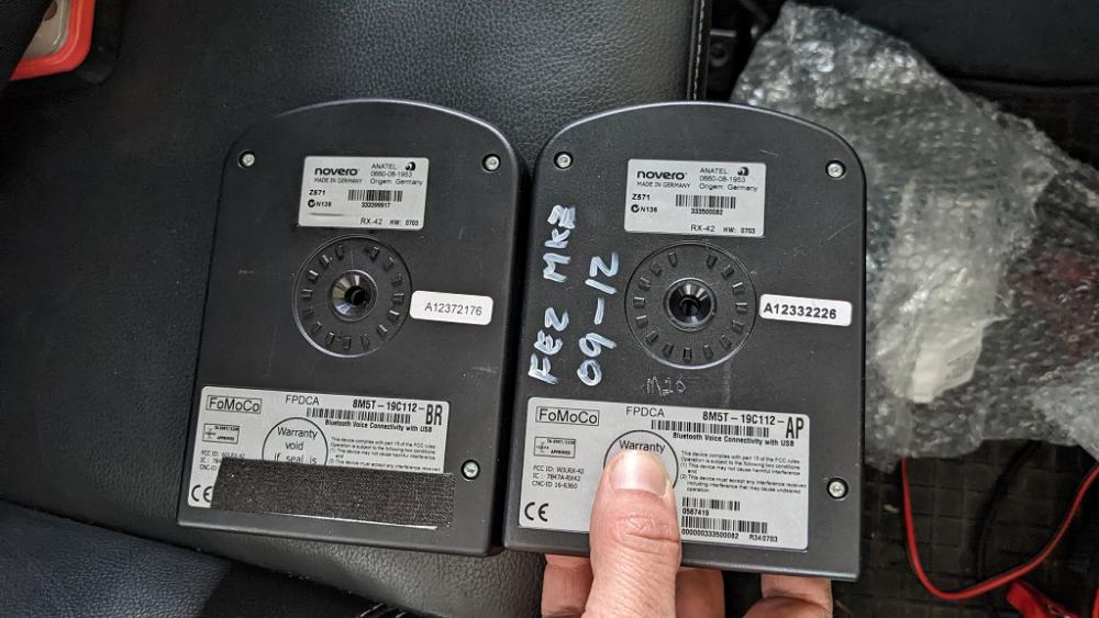

Ahojte, sehanl sem si Bluetooth modul 8M5T s angličtinou a pustil se zároveň s výměnou kabinového filtru do výměny stávajícího modulu na svém Grand C-Maxu 2011.
Bohužel ten nový BT modul se mi nedaří rozchodit, fyzicky sem kontroloval připojení a několikrát jej zkoušel odpojit/připojit.

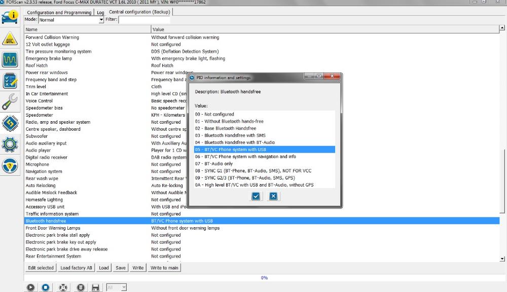

Ve Forscanu sem v centrální konfiguraci kontroloval Bluetooth Handsfree, které je na hodnotě "05 - BT/VC Phone system with USB" což by mělo být taky správně.
Zkoušel sem ve Forscanu vyresetovat ACM, ale modul stále není vidět.

- Podle prodejce byl funkční, ale kdo ví jestli opravdu funguje..
- Když zapojím původní tak frčí hned.

nejsi schopen nacist chyby z BTmodulu, tzn. ze BTmodul nema napajeni/kostru/sbernici ... pokud puvodni BTmodul na stejnem konektoru funguje, rekl bych, ze je novy BTmodul spatny
spust forscan znovu a nepouzivej ulozeny profil auta - predpokladam, ze modul SRM tam vubec neuvidis :(

Tak myslím že je to jasný, modul je KO, SMR není bez profilu vidět.
Rozdělal sem modul, ale ale na první pohled tam nebylo nic vidět..
