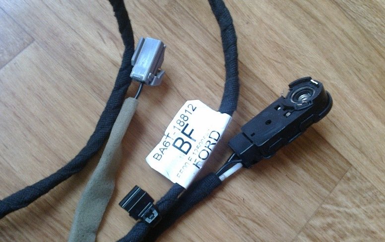

... jestli to jde i na predFL, netusim a cas tomu venovat nechci.
Pokud mate v aute low-endove radio (pametova tlacitka radia 1-6), budete muset vymenit i panel tlacitek a displej radia + kvuli zachovani USBvstupu dodelat modul SYNC1.
Postup:
1. sezeneme radio (CDmechaniku), ktere ma v DABtuner; napr. sony AM5T-18C815-Xx ci E1BT-18C815-Tx, ne-sony AM5T-18C815-Hx ci E1BT-18C815-Hx (kde x je libovolne pismeno)
2. koukneme, zda stavajici radio (auto musi mit pametova tlacitka 0-9) ma jeden (cerny) nebo dva (cerny+bily) vstupy na antenu ... pokud jsou dva, preskocime na bod 4.
3. dodelame antenu na bily vstup: viewtopic.php?p=1202252#p1202252 (zesilovac BA6T-18C847-AB, propojka BA6T-18A886-BC, antena BA6T-18A886-AC + propojka z radia do kufru k zesilovaci)
4. stresni antena (pomoci ni probiha prijem DAB) ani jeji patice se nemeni - meni se kabel mezi patici a radiem za BA6T-18812-BF ... konektor k patici anteny obsahuje aktivni zesilovac (napajeni je z radia, vetsi konektor pin 2)
5. diagnostikou v centralni konfiguraci zmenime parametr 125 Satellite radio receiver na 02 DAB Radio System
viewtopic.php?p=1199691#p1199691
Navod - fiesta mk7 poFL - prijem DAB
