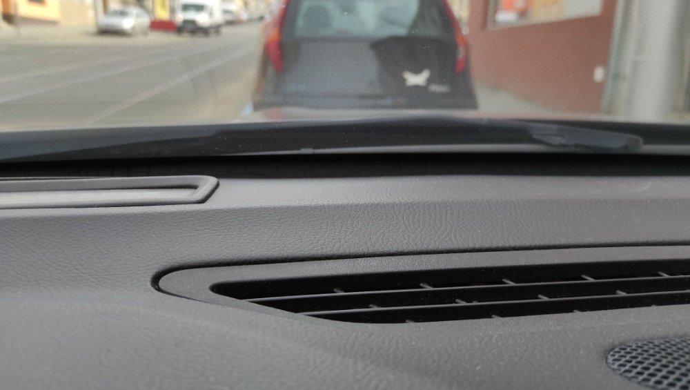

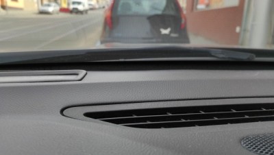

horis
Příspěvky: 181
Registrován: 04.07.2008 22:45
Bydliště: Jeseník
Re: mk5 - propadlá palubní deska
Příspěvek od horis » 22.01.2022 19:53
Mám cca 1.5 měsíce opraveno "samo domo", při výměně skla u obchoďáku :D. Jak to vypadalo před je v prvním příspěvku. Takže zlepšení tam je :) I když stopro to není. Pod tou palubovkou je i plech, který držel i ten mírně zvlněný tvar. Ale už tam není aspoň 1cm mezera
Obrázek Obrázek
Martin89
Příspěvky: 502
Registrován: 21.06.2020 17:03
Bydliště: ČB
Příspěvek od Martin89 » 22.01.2022 20:01
Že jsem to tu četl. Už to tam vidím taky :wink:
Zatím nejsem pod pěnou. Tak mi to nějak nevadí. Ale jak mám ten promítač vzdálenosti (upozornění) na sklo, tak u něj to začíná to prohnutí a vedle toho rámečku prosvítá oranžová pěna.
Nicméně počkám, až rupne okno. Zatím nic hrozného.
Napadá mě, nebyla by možnost se tam dostat dírou pro středový reproduktor v palubce?
