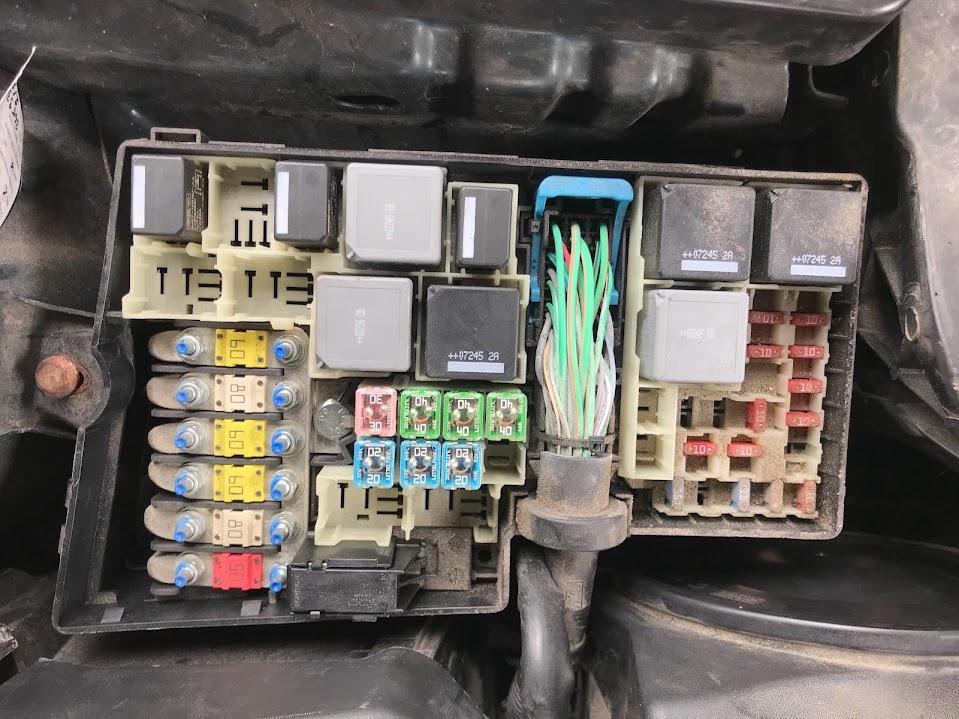

Ventilátor chladiče se nezapne
Ahoj,
mám problém s přehříváním. Při rychlejší jízdě typicky na dálnici vše ok, ale když dojedu a popojíždím po městě, je problém - už se mi třikrát vyvařila voda přes víčko. Ventilátor nespínal při vysoké teplotě ani při zapnuté klimatizaci. Motor ventilátoru chladiče i s řídícím modulem jsem vyměnil (na přímo připojených 12V běží v pořádku). Ale pořád nesepne při teplotě ani zapnuté klimatizaci.
Zástrčka která vede k řídícímu modulu má 3 kolíky. Na dvou z nich je neustále 12V ikdyž je vypnutý motor. Třetí - modrý má 4,4V, když je klimatizace zapnutá i vypnutá, když je vypnutý motor tak 0V. Zkontroloval jsem pojistky F1 F10 a relé R10 viz obrázek, všechny jsou OK. Na diagnostice nic není. Self test klimatizace taky žádný chybový kód. Po čem jít?
Moc díky za pomoc

Z popisu by som zacal uzemnenim/kostrou.
- oscaar
- Příspěvky: 857
- Bydliště: Zlín
Re: Ventilátor chladiče se nezapne
Když vytáhneš v pojistkovce rele, co spíná ventylatory, zapneš zapalování. Tak když spojíš drátem ty široké kontakty v patici kontaktů pro rele. To jedou?
