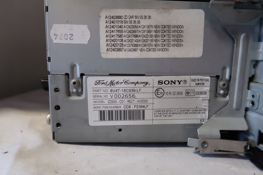

Nevíte prosím, jak to je u rádia Sony pro Kuga MK1- má konektory ISO, 1x FAKRA a MOST, zpředu nápis DAB. Číslo dílu je 8V4T-18C939-LF. Je to tada DAB+ a je u nás vrámci DAB sítí použitelné?ZaQik píše: 13.05.2015 16:40 mas v tom trochu zmatek ... u cervenych SONY plati:

- Příspěvky: 25047
Re: SONY nehraje
jo, je pouzitelne
konektory podle fotky: https://a.allegroimg.com/s1024/0c953f/c ... c946c009b5
- jenikHK
- Příspěvky: 3148
Re: SONY nehraje
to mi prosím řekni, jak jsi z té fotky vyčetl, že to je DAB+?
(teda pokud to není tou kombinací ISO + FAKRA

- Příspěvky: 25047
Re: SONY nehraje
je to DAB ... a na fotce vidis ISO konektor
