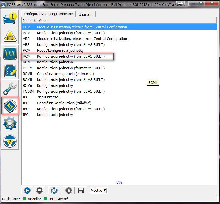

A este je pre RCM tato moznost - Konfiguracia jednotky (format AS BUILT)
tiez som radsej nic neklikal, radsej odkonzultujem

stiskni OK, centralni konfigurace vypada dobre

Mas na mysli:
1. RCM - Reset/Konfiguracia jednotky
alebo
2. RCM Konfiguracia jednotky (format AS built)
Příspěvky: 25214
Re: snimace bezpectnostnych pasov
Příspěvek od ZaQik » 17.02.2021 16:18
bod 1. ... mas FF3 predFL, tam zadna as-built data v RCM nejsou, vse se uci z centralni konfigurace ... neni jeste nejaka volba k RCM v sekci servisnich procedur (ikona klice)

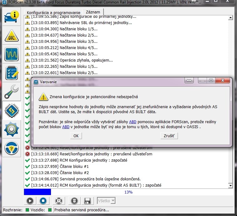

v Ikone klic je len reset RCM nic ine.
milcesk
Příspěvky: 16
Registrován: 12.04.2017 21:41
Příspěvek od milcesk » 17.02.2021 17:19
A ked dam tu 1 moznost - RCM - Reset/Configuracia
To hlasenie hovori ze ze to vymaze RCM konfiguraciu. Ze bude potrebovat nakonfigurovat RCM modul mo tejto procedure pouzitim "Module COnfiguration" function alepo uploadnut factory As Built.
No nemam tusenie ked dam ok ze co sa stane :)
Asi zmazem RCM a ostanu svietit aj airbagy vsak?
Lebo neviem ci sa potom objavi nejake menu pre "Modul Configuration funkcrion" a nemam ani ten factory As Built
Příspěvky: 25214
Příspěvek od ZaQik » 17.02.2021 18:06
modul RCM v FF3 predFL by si mel konfiguraci nacist z centralni konfigurace, sam svoji z vyroby nema

tak dal som tu moznost reset/configurovat ako si napisal
Procedura prebehla uspesne -> zmazal som DTS a auto nema ziadne chyby a pasy opat pipaju :)
Chcel by som ti ZaQik velmi pekne podakovat za podporu, moc si mi pomohol.
