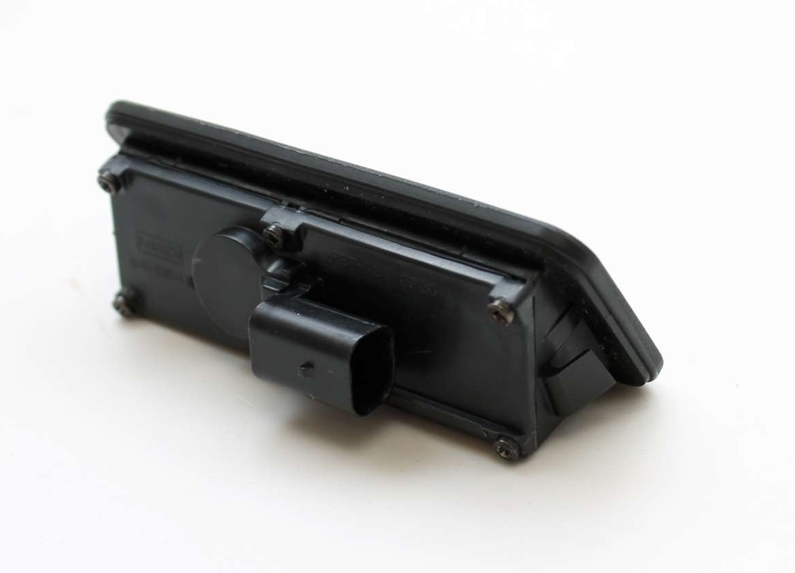

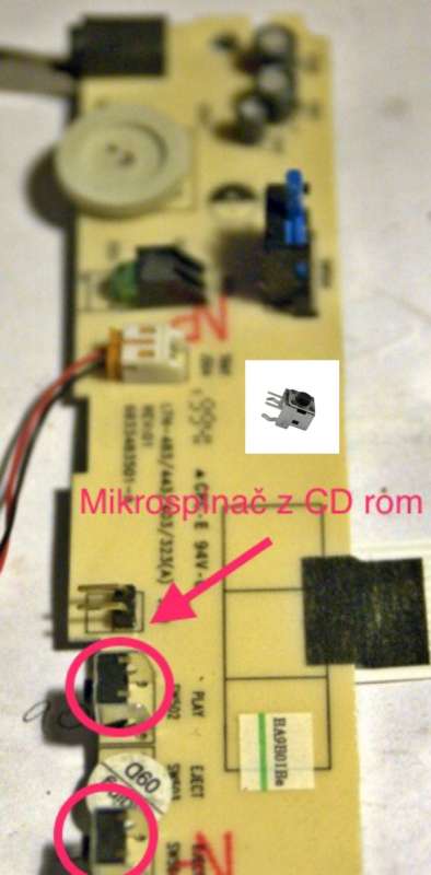

- kellywonder
- Příspěvky: 48
- Registrován: 08.02.2016 10:10
- Bydliště: MB
Re: kufr (5. dvere) nejde odemknou / odemyka se sam
Zdravím vás,tak jsem řešil stejný problém,stačilo jen vyměnit nefunkční mikrospínač,za mikrospínač z rozbité CD romky,(viz příloha).https://www.gme.cz/p-ksm632b
Vše funguje jak má.
Vše funguje jak má.

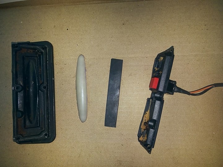

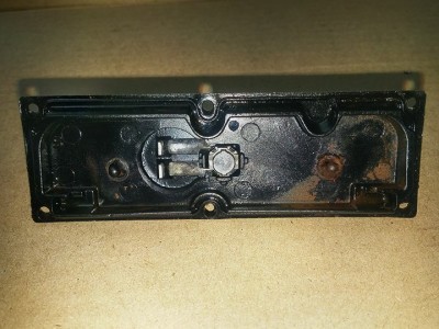

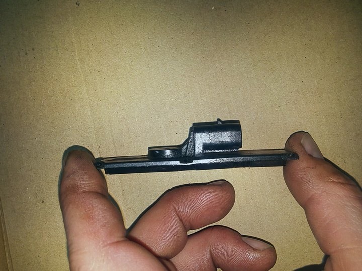

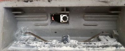

- Příspěvky: 87
- Registrován: 10.09.2010 18:51

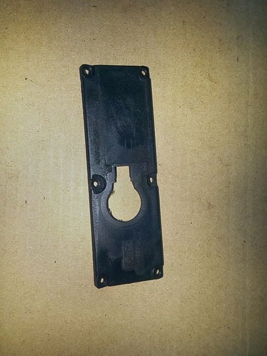

Taky jsem měl patálie s otevíráním kufru.Spínač jsem koupil nový,ale po nějaké době zase odešel.Tak jsem si řekl,že to udělám po svojem...
Na separáku jsem sehnal ze staré tiskárny tlačítkový spínač 10x10x18.
Originál jsem rozšrouboval a odstranil vstup pro konektor.Vypiloval jsem díru pro nový spínač,který jsem přilepil tavnou pistolí.Dorazový plast jsem zabrousil podle potřeby a podložil jsem ji kouskem tvrdší gumy,aby spínač reagoval po celé délce a ne jen v určitém bodě.
Po smontování jsem párkrát vyzkoušel funkčnost,aby nebyl příliš citlivý,nebo nešel těžko.
Nakonec jsem jej proti případné vlhkosti celý zakonzervoval pryskyřicí,která je běžně k dostání v drogerii.Ale myslím,že by stačil silikon,nebo tavná pistol.
Suma sumárum mě to vyšlo na 0 peněz a to mám ještě jeden spínač do rezervy.Stačilo jen chtít a nebát se toho.Foto přiloženo...
