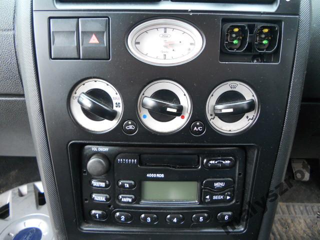

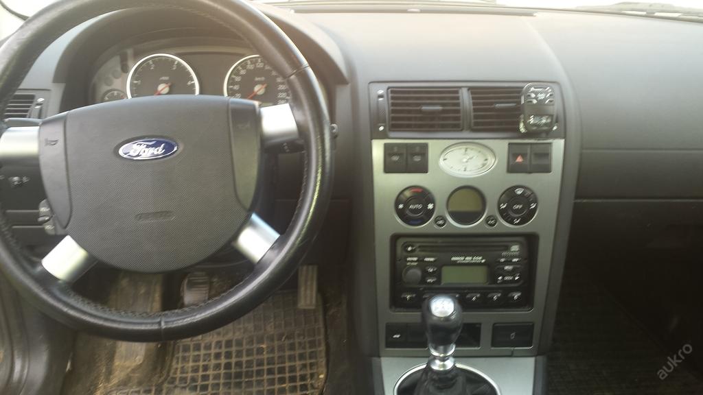

Ahoj, chci se zeptat zda mohu přepojit tuto regulaci viz obr. 1 na regulaci viz obr. 2 bez jakékoli úpravy?

- Dr.Romca
- Příspěvky: 7110
Re: digiklima mondeo funkce před a po FL
Ahoj, to nejde, vše, co ovládá klima manuální lanky a bowdeny, automatická klima ovládá servy, takže bys musel vyměnit celou klimatizaci uvnitř a dodat pár čidel na základě kterých klimatizace reguluje...
Na Fouskovi jsem měl lanka,ale když jsem rozdělal Mondeo,žádný lanka ani bowdeny jsem nenašel..jen konektory a dráty a reakce klímy na můj nový požadavek je trošku jiná (Focus vs Mondeo) - jako by serva ošéfovala polohu klapek apod.. doted jsem si myslel,že by to stačilo dovybavit čidly a jen vyměnit....Dr.Romca píše:Ahoj, to nejde, vše, co ovládá klima manuální lanky a bowdeny, automatická klima ovládá servy, takže bys musel vyměnit celou klimatizaci uvnitř a dodat pár čidel na základě kterých klimatizace reguluje...
