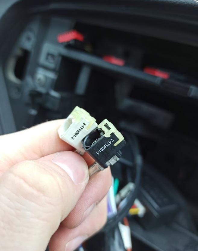

Ahojda. Prosím co to je za konektory? Černý asi anténa rádia a ten světlý? Díky

Oba sú antény rádia. Myslel som si pôvodne, že jeden je AM a druhý FM, ale minimálne FM príjem funguje rovnako keď zapojíš ktorúkolvek z nich samostatne, takže obe antény sú zrejme aj-aj.
