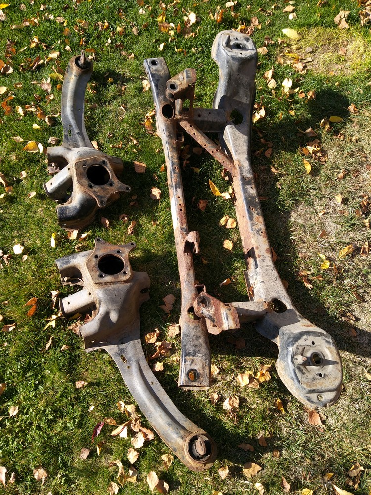

Re: Výměna silentbloků zadní nápravy
Prave ted delam repas napravy na muj FF2 taky, sehnal jsem celou jinou, rozebral ( az na jeden sroub slo vse povolit - nepocitam teda excentry, ty bych daval stejne nove, tak jsem rovnou rezal) a vse slo na opiskovani, ted ji striknu PUR zakladem, plus navrch asi alkyton. Polohu tehle velkych silentu jsem vzal podle te seriznute plochy na tom zahnutem okraji vnejsiho plechoveho krouzku silentbloku, bohuzel na foto, co mam, to neni videt.
, tak pujdou i nove stity. Dam i nove lanovody rucky a nove repasovane brzdice. Jeden brzdic pribrzdoval, takze se vyhralo lozisko kola a musel jsem davat celej novej naboj
Jinak mam i fotky pred opiskovanim, na dalsi uz je napravnice vykoupana po opiskovani v odrezovaci, spojovaci raminka jsem se rozhodl prelisovat, ale ted uz bych asi daval komplet novy, je to drbacka, trefit ty silenbloky na lisu, aby byly osove stejne, ten plech se docela krouti, dal jsem vsechny silenty od Lemforder. A jelikoz opiskovani neprezily stity brzd, hlavne okraje byly dost papirove a obcas prusvitne

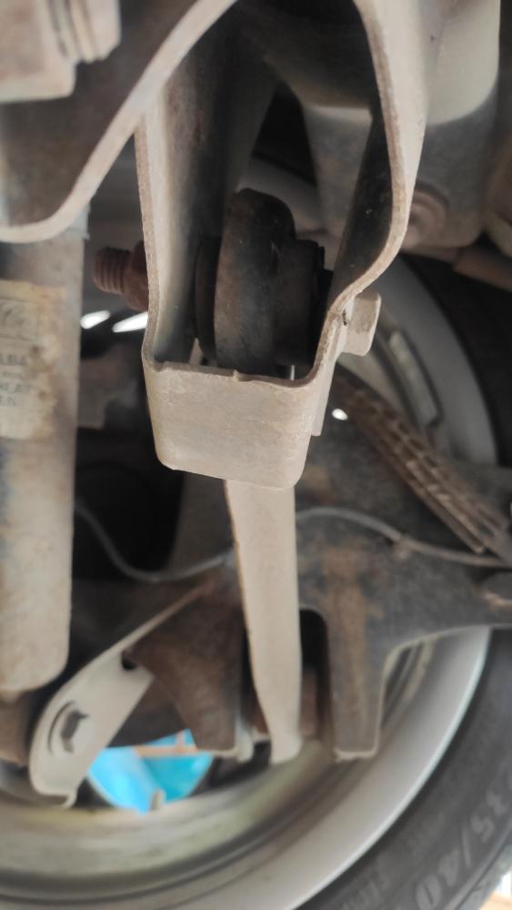

Rano to vyfotim, jak jsem je nalisoval podle originalu, ja myslim, ze zrovna u tohodle to staci priblizne ± nejakej stupen
EDIT, tak prikladam foto, snad to trochu bude videt
Když je tam původní, je to jasné, podle něj. Ale když tam je jen díra?
pokud guma vypadne ven, tak furt tam zustane nalisovanej ten vnejsi plechovej krouzek silentu, ne ? Tak se da podle toho seriznuti na tom starym oznacit a nalisovat i ten novej silent. Nebo pak jedine porovnat na aute, ktery je ma zdravy nebo takhle podle fotky a odhadnout
