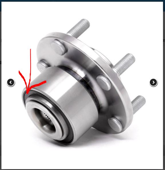

výměna předního ložiska... Koupil jsem, vybalil.
Ložisko nemá drážkovaný obvod těsnění/gumy, který přiléhá k senzoru ABS.
Co jsem v internetových obchodech viděl, nemá to dnes už žádné. Fachman mi řekl, že je to problém, senzor ABS to nedá. U většiny prodáváných ložisek se píše, že je senzor magnetický kroužek. Zřejmě po obvodu pod těsněním/gumou. Tak jsem to pochopil.
Otázka zní.: Mám ho vrátit a objednat jiné s určením pro vozidla s ABS nebo namontovat a čekat na kontrolku?
Mám třetí FoFo a nikdy jsem s tímto nesetkal...
Focus combi II 2005 2.0 Tdci 100kw, DPF
Příspěvky: 13653
Re: Loziska
Příspěvek od miki21 » 03.10.2019 22:25
Není ten kroužek "přehoditelný ze starého?
Pán
Příspěvky: 27
Registrován: 10.09.2019 13:23
Re: Loziska
Příspěvek od Pán » 05.10.2019 14:00
Nevím jak bych ho měl vyndat abych ho nepoškodil. Myslím, že není

Příspěvek od dusanlulka » 05.10.2019 14:57
Ja som menil lozisko a nove SKF ziadne drazky nemalo.(stare malo)
Vsak skus ci je kruzok magneticky ak ano je to OK.
