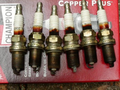

Ale ty to mas uplne ine (asi naozaj vplyv vody). Mne ide zafarbenie od tmavej po bledu smerom od matice.

Viazanie olej. pary na izolator sviecky - video:
https://www.youtube.com/watch?v=_EGpF-fj-5c

Nejen olejová mlha, ale i voda jdou na izolátor svíčky. Obvzláště v těchto měsících, kdy se vše rosí.
Zahřátím motoru se vzduch kolem svíčky roztahuje a odchází kolem těsnění kabelů ven. Opačně když chladne, tak nasává vlhký vzduch plus olejové výpary z motorového prostoru. Vše se orosí kolem svíčky. Tam pak záleží na izolátoru (keramice) svíčky, jak dovede olejovou vlhkost odpařit, než ji v přechodu kovu a keramiky připeče. Nejhorší na tom je, že tato vrstva je vodivá.

Ještě musím upřesnit hodnoty svíček DENSO.
Je rozdíl mezi TV16TT jen niklová a ITV16TT ta je iridiová .
Již jsem se s touto mýlkou vícekrát setkal, a ve výkonu svíčky je to sakra znát. Další chybou když se zde kupuje ITV16, ale má být ITV16TT. Je to svíce doporučená i na LPG.
Ta ITV potřebuje na stejnou intenzitu jiskry, jen kolem 70% výšky napětí, co konkurenční výrobci. Středový kontakt - iridium ø 0,4mm a protipól tvaru V, dává předpoklad kulového výboje přímo již na jiskřišti..........
Svíčka se v žádném případě nečistí ,ani nijak dotýkat se kontaktů. Má samočistící schopnost , když ta nefunguje, tak to není svíčkou, ale závadou na válci.
