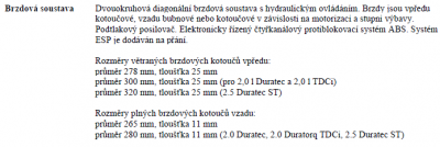

Aj ja mam slovensky TP a o retaziach sa tam pise.
Mam zakladny rozmer kolies 205 / 55 / 16 myslim 7J a tri alternativne.
No a teraz o tych retaziach:
"Retaze sa mozu pouzit na kolesa o rozmere: **************** ".
Nechapem ze kto ma zaklad 195 / 65 / 15, ma aj alternativu 205 / 55 / 16.
Ale k mojmu zakladu tie 15tky nemam povolene.
Ktosi mi "vysvetlil" ze sa tam nezmestia pre vacsie brzdove kotuce, ale tie by sa mali montovat az na dvojliter a viac.
Uz mam auto 5 rokov a stale som nespravil prakticku skusku ci to mensie koleso sa da nasadit.
