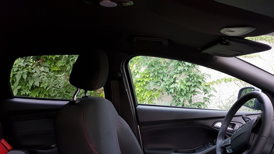

Dneska jsem lepil na své auto na přední boční skla HP 80 . (zadní jsou originál zatmavené ) . Foto 2 : levé sklo s fólií, právé bez fólie .

Dle popisku : propustnost světla 80 %, snížení sluneční energie 43 %, je to fólie SunTek High Performance HP 80

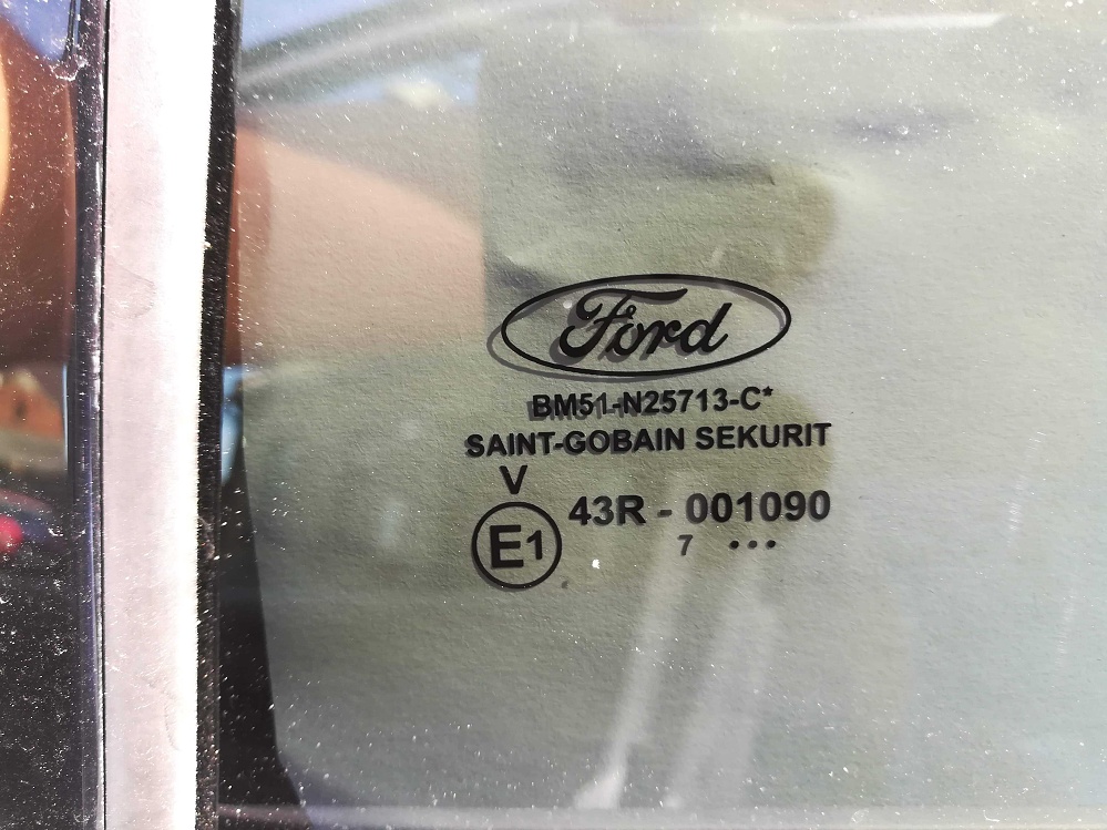

Zajimalo by me, jak je to s homologaci, kdyz mam v zadu z vyroby zatmavena skla, ale nikde neni nalepeny zadny atest, nebo karticka ani v technicaku neni zminka o zatmaveni... jedine na fakture, kde je doplnkova vybava tak je to zahrnuto v nejakem balicku tusim ze "style" zatmaveni skel privacy... nebudou problemy v budoucnu na technicke kontrole? U predesleho auta jsem mel vzadu zatmavena skla bez atestu a problem byl
ze dnes uz chteji atesty na vsech sklech ne jenom na prednich.... a ty original z vyroby me prijdou jeste tmavsi nez jsem mel

na sklech je napsano jenom toto
