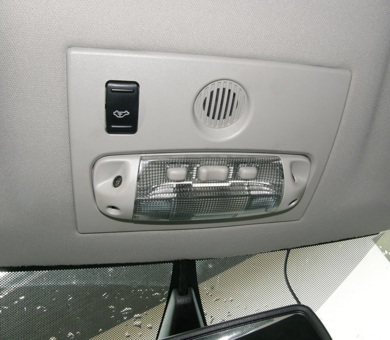

Tak jsem konečně dodělal vypínání UZ senzorů. Problémy nebyly, jen ten čas pořád chybí....

Jak vůbec funguje objemový alarm? Když ho tlačítkem deaktivuji a zamknu auto, deaktivace je v platnosti. Deaktivace hlídání se fakticky ruší jen znovuodemčením nebo až zapnutím zapalování. Asi bych si to mohl odzkoušet sám, ale třeba už to někdo vyzkoušel.
- Příspěvky: 25202
Re: Objemovy alarm (made in Ford)
prikaz deaktivace plati do zapnuti zapalovani

to tlačítko máš
Kde si ho našiel?
Kde si ho našiel?
- Jemar
- Příspěvky: 1703
- Bydliště: čáslavsko
Jestli je to otázka ma mě, tak ho mám od ZaQika, jen se musela přepájet ledka. Konzola pro tlačítko je z Allegra.
