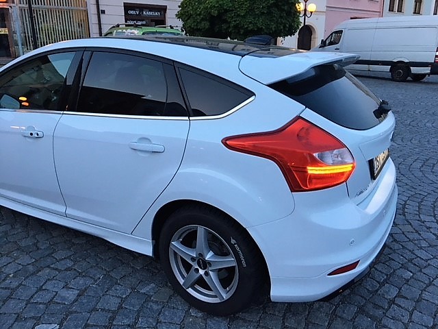

Tak abych uzavřel toto téma, již je křídlo nasazené a přikládám pár fotek. Výměna z původního je otázkou max hodiny, sundat obložení z pátých dvěří, odšroubovat staré a přehodit.
Jenom na doplňení, původní brzdové světlo sedí taky. U moji bílé barvy lepe vypadá třetí brzdové světlo z ST v průhledné barvě a to sedí taky. Akorát se velice těžko shání.

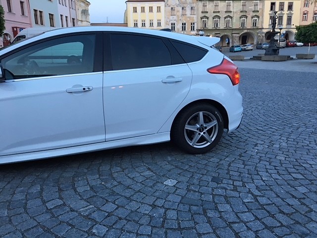

Neměl bys prosím fotku svého auta z trošku větší odstupové vzdálenosti než je uvedeno nahoře? Nejlépe z boku, chtěl bych juknout jak to vypadá. Díky
masterT
Příspěvky: 401
Registrován: 27.10.2009 12:33
Bydliště: Severní Morava
Re: Výměna spojleru za typ z ST nebo ST-line
Příspěvek od masterT » 29.04.2018 22:42
Posilam fotky.
pavlos999
Příspěvky: 4
Registrován: 22.04.2018 18:24
Příspěvek od pavlos999 » 30.04.2018 06:20
Paráda, díky moc, půjdu do toho. Jinak nádherné auto, pěkně sis s tím vyhrál.
