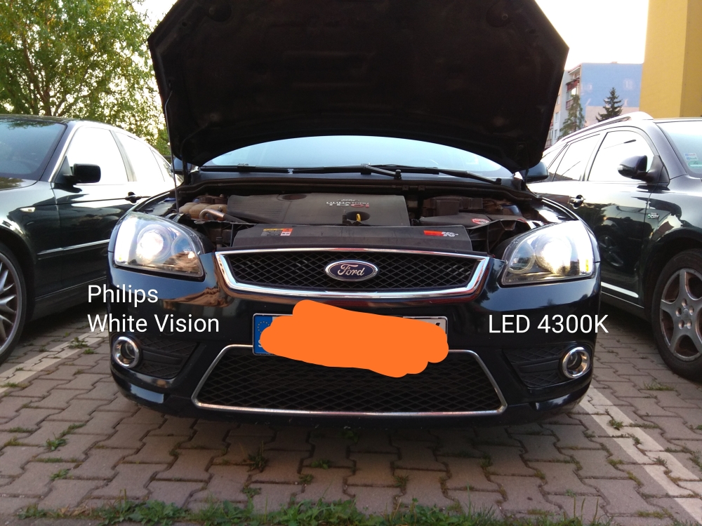

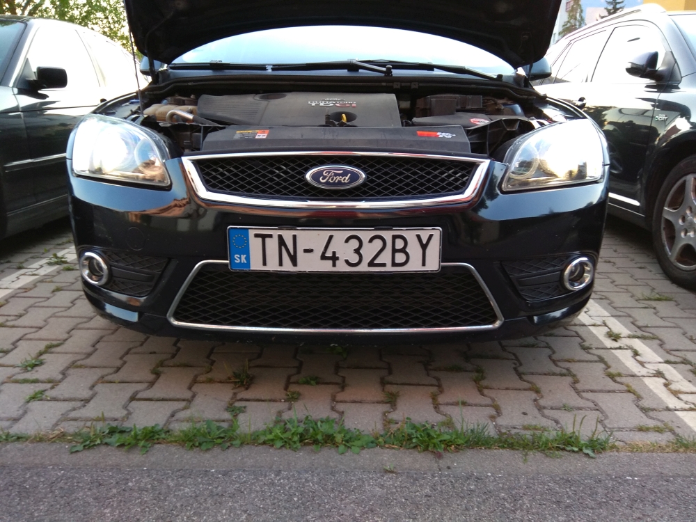

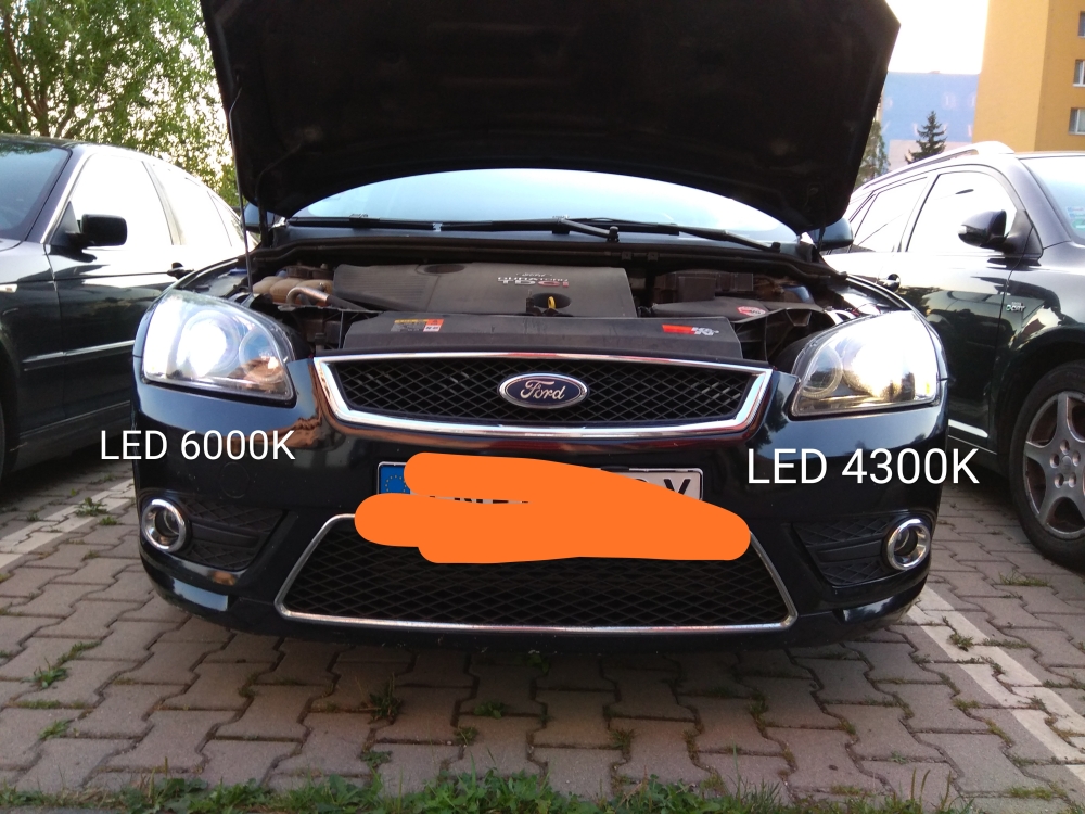

Dlhšie žiadna nová informácia v tomto vlákne, tak pridám najnovšiu skúsenosť. Dlhšie som pátral po výkonnejších LEDkách (tj. 30W+ na žiarovku) s teplotou cca 4300K, až som našiel nasledovné žiarovky:
https://www.aliexpress.com/item/hlxg-2P ... 19225.html
Mám už ich slabšiu verziu (25W na žiarovku) a svietili velmi dobre, na nerozoznanie od halogénov, avšak s nižším výkonom len na porovnatelnej úrovni s halogénmi (možno o niečo málo viac). Takže keď konečne naskladnili H7čky v silnejšej verzii a 4300K farbou, tak som hneď objednával.
Zatial som netestoval za úplnej tmy, teraz cez leto je to aj celkom problém, nechce sa mi o desiatej večer behať ešte okolo auta, ale pri západe slnka už bol vidieť rozdiel oproti halogénom. Zatial čo overená Philips White Vision mala na aute oproti mne len slabý odlesk, LEDka bola jasne viditelná. Bohužial toto môj telefón nedokáže odfotiť poriadne, takže fotky svetla pred autom pridám až nejaké večerné, za väčšej tmy.
Zatial len na porovnanie s inými žiarovkami:

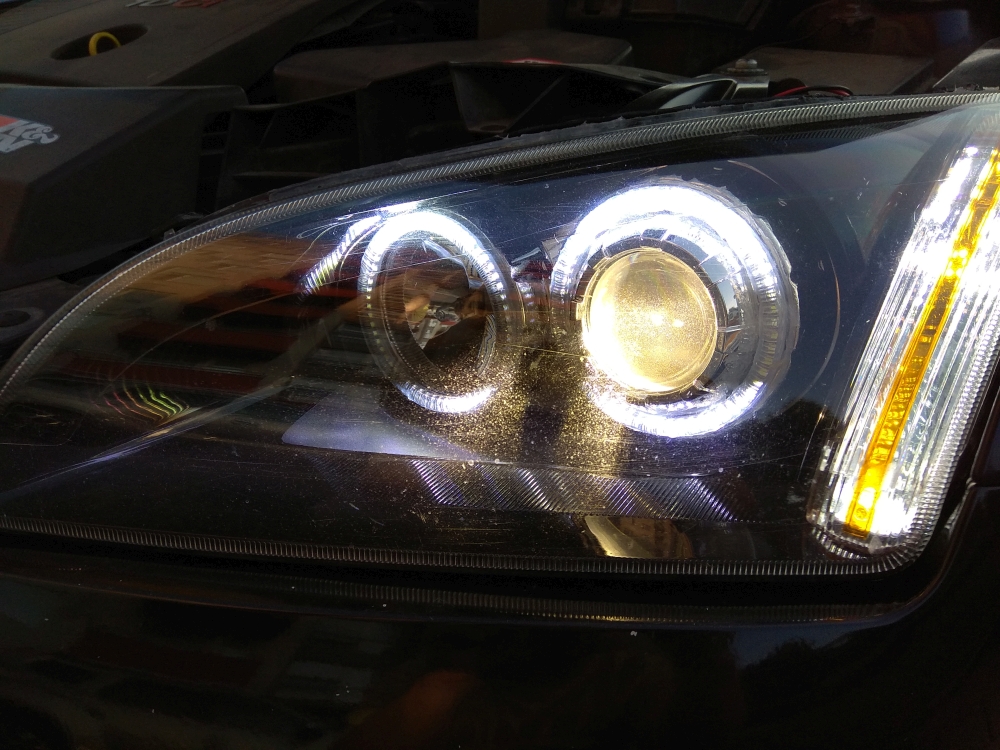

Nenašel jsem vhodnější téma a tak se zeptám zde. Nejedná se tedy jen o samotné žárovky, ale celá světla. Přemýšlím o jejich modernizaci a konečně jsem našel jedny, která jsou celkem originální a nevypadají na první pohled jako levná čína. Jsou od výrobce OSRAM.
https://www.youtube.com/watch?v=dgbAJJWSbV4
http://auto-parts-europe.com/en/ledrivi ... 2899600997
Poprosím názory vás, kteří máte zkušenosti s neoriginálními světly. Když je zmiňováno slovíčko LEGAL, budou opravdu legální i na STK? Je to Plug & Play za originální halogeny, čiže to jsou jakési povolené pseudoxenony?
A zdá se mi dle videa a přiložených fotografií, že "Bi-Xenon" na udávanou teplotu 4.200 K svítí docela chladně.. zdá se modřejší než LED 6000 K vedle.
