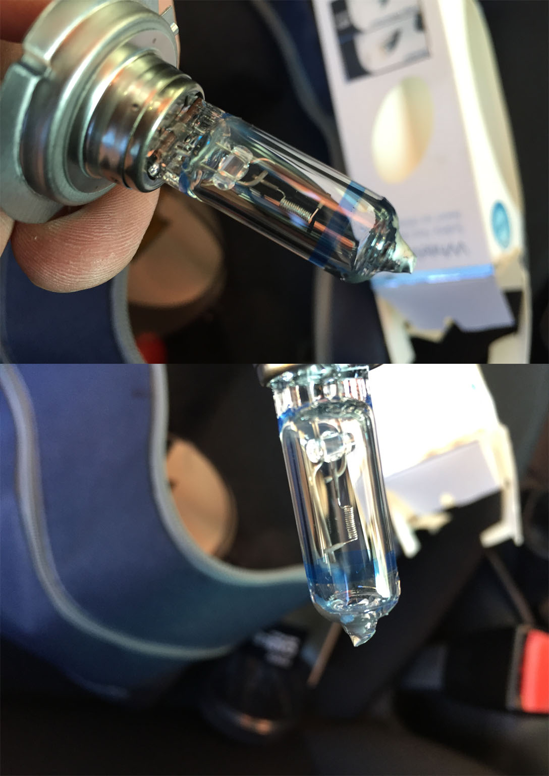

jarod72pm
Příspěvky: 2217
Registrován: 18.05.2012 21:51
Bydliště: Otrokovice
Re: LEDky - info v 1.příspěvku
Příspěvek od jarod72pm » 31.01.2018 11:06
Ony ty GE megalight 120 trošku slabě oslňují nejsou až tak přesné na rozptyl i když patří k těm lepším na rozptyl, ale světelný tok skoro 1600lm patří mezi extratřídu u halogenek -řekl bych TOP.(takže se to výborně porovnává)
Pokud LEDka bude mít při rozumném nastavení světel dosvit 75m je to víc než běžné halogenky.Zatím to vypadá že vybrané modely umí světlo líp než halogenky .Ty SUV to je fakt hrůza ,i když nastavením jde světlo dolů i tak jsou vysoko a docela to pálí do očí i z 50metrů v protijedoucím vozidle.

ScorpionSX
Příspěvky: 1846
Registrován: 29.01.2011 18:05
Bydliště: Trenčín, SR
Příspěvek od ScorpionSX » 31.01.2018 12:45
Na tých GE sa mi vyrobil takýto parádny tuning:
Takže neviem či to nemôže zle svietiť aj kvôli tomu...len nemal som žiadne iné žiarovky po ruke včera...ak tam nakoniec nebudem dávať LEDky, tak tam prehodím White Vision z pôvodných svetiel, s tými som bol celkom spokojný.
Na tom oslnení sa zhodneme, ja to beriem tak, že ak je auto nové, tak rátam že má dobre nastavené svetlá a svietia tak ako majú...čo v praxi ale znamená, že mňa, keď idem pred takýmto autom, kompletne zröntgenujú a ja môžem kludne zhasnúť, lebo to svieti ešte aj pred auto čo ide predomnou pomaly :D
Taký istý efekt mali napr. aj tie F2 žiarovky spomenuté vyššie, tam som si všimol, že aj s fóliami vzadu a stmievacím zrkadlom, som mal zo zrkadla celkom slušné svetlo...o bočných ani nehovorím...
