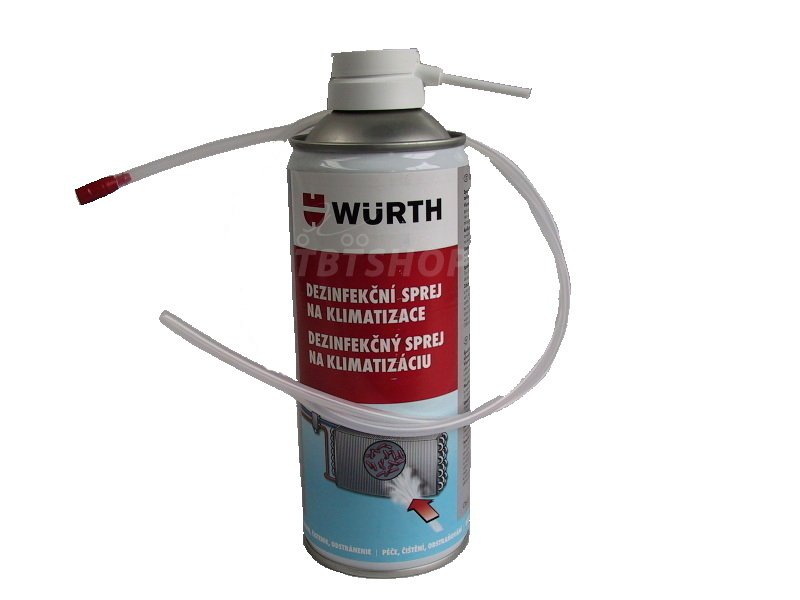

Tak jsem včera vyzkoušel klimu po "důkladné" dezinfekci pěnou na výparník a bohužel to moc nepomohlo. Pořád to smrdí po vypnutí klimy. Začínám být zoufalý. Přeci tam nebudu stříkat savo? Savo prý poškozuje hliník, tak to mi výparník nepoděkuje. Uffff, to bude dovolená....

Pokud jsi vystříkal k filtru kvalitní dezinfekci a do odvodu výparníku + otvorů v palubce např. dva spreje a stále páchne (což bych se divil).
Pak ti nezbyde nic jiného neč rozborka s mechanickým čištěním. Jinak budeš inhalovat plísně.

Výduchy ventilace nesmrdí, to by to smrdělo i pokud klima běží nebo naopak není používaná. I tak jsem je prohnal pěnou. Problém je jen při vypnutí klimy. Zkusím tedy ještě zakoupit tento Wurth spray. Snad je dobrej a vystříkat to od filtru znova.
Bohužel do odvodu výparníku se nedostanu. Zespoda je to zadeklované a stejně nemam zvedák a zboku od řidiče se nedostanu, neumim oddělat ten boční plast. Zkoušel jsem to a nechci nic utrhnout.

Pořiď ten Wurth, moc silnějších/lepších přípravků na trhu v pěně pro samodomo čištění není.
Pokud ti to nepomůže nezbude ti, než zajet do specializované dílny na klimatizace a nechat to tam profouknout pořádnou dezinfekcí co mají v litráži a míchají to dle potřeby.
Já použíl pěnu od Starline jen jako prevenci, ale taky oproti tomu Wurthu má třetinovou sílu a za třetinovej peníz.

Ahojte, chcel by som sa pustiť do dezinfekcie klímy na Focuse a Fieste, spolu asi aj s výduchmi vzduchu, tak tu teda čítam návod na prvej strane a chcel by som ten bod 4 vyskúšať. Pár otázok:
1. Je to stále "overený" postup?
2. Kúpil som toto: https://www.autokelly.sk/Product/DO-P61 ... 5;40108680 - vraj by to malo vyjsť na dve autá, je vhodné to "rozdeliť" na polovicu, alebo radšej kúpiť ešte jedno a na každé auto dať celý sprej?
3. Keď to budem prepchávať cez ten otvor, je tam nejaký doraz pokial s tou hadičkou môžem ísť?
4. Na tom doraze mám s hadičkou zastaviť a len striekať sprej dnu, alebo aj s hadičkou hýbať aby sa ten obsah nejako rozprestrel po tom výparníku?
5. Čítam tu aj postup s vybratím filtra a nastriekaním spreju cez otvor filtra - kadial? Je tam dosť zlý prístup už ako taký, tak by som sa nerád niekde vykrúcal medzi pedálmi, volantom a stredovou konzolou, ak by mal byť postup podla bodu 4. na prvej strane lepší.
A ešte jedna otázka, kúpil som ešte tento sprej: https://www.autokelly.sk/Product/AC-TA0 ... 5;40108680 - na vyčistenie fukárov, je tam po zastrčení hadičky dnu nejaký doraz?
Ďakujem za pomoc

100% účinnost je, když máš silně dezinfekční pěnu ve spreji většinou značka...Sonax atd.
Jeden sprej jedno auto.
Kup novy filtr kabiny.
Vymontuj starý, do vzniklého otvoru nastrikej tolik pěny dokud nepoleze ven, rychle zavři krytku, nech pár minut působit, nastrikej pěnu do odtokoveho místa u spolujezce, nastrikej mraky pěny do všech vydechu ventilace včetně u okna vzadu pod nohama a pod palubkou. Nech pusobit cca 10-15min a pak pusť ventilaci na plno všemi vydechy postupně. Poté dej nový filtr.
Pokud pěnu osidis, aby ti vysla na druhé auto nebude to dostatečný.
Až vyndas starý filtr a box vystrikas penou žádným případě nespouštěj hned ventilator..pěna je mokrá a mohla by ti znicit motor ventilatoru.

Filter mením, to je jasné.
Odtokové miesto u spolujezdce je tá hadička, ktorá sa spomína v návode na prvej strane?
Je možné, že je hadička krátka a nedočiahne až na začiatok fukárov? Napr. pod nohami vzadu? Asi si síce velmi nepomôžem, ale bude to stačiť ak to nasprejujem len pokial hadička dočiahne?
Neviem či je tento sprej nejaká super značka, ale tak na prvý pokus to hádam bude stačiť...nechcem vyhodiť peniaze za značku keď to po*eriem pri aplikáciiTomFocus píše:100% účinnost je, když máš silně dezinfekční pěnu ve spreji většinou značka...Sonax atd.
Ventiláciu - A/C zap/vyp? Vnútorný okruh áno/nie? Chlad/teplo/stred?TomFocus píše:...nech pár minut působit, nastrikej pěnu do odtokoveho místa u spolujezce, nastrikej mraky pěny do všech vydechu ventilace včetně u okna vzadu pod nohama a pod palubkou. Nech pusobit cca 10-15min a pak pusť ventilaci na plno všemi vydechy postupně.
Čiže vystriekať box znamená normálne ten priestor cca 25x20x3cm kde je filter? Netreba ten sprej niekam smerovať? Keď je tá pena mokrá, neznamená to, že začne niekam zatekať ak ju nechám dlho - tu sa bavíme o tých 10-15min, ano?TomFocus píše:Až vyndas starý filtr a box vystrikas penou žádným případě nespouštěj hned ventilator..pěna je mokrá a mohla by ti znicit motor ventilatoru.
