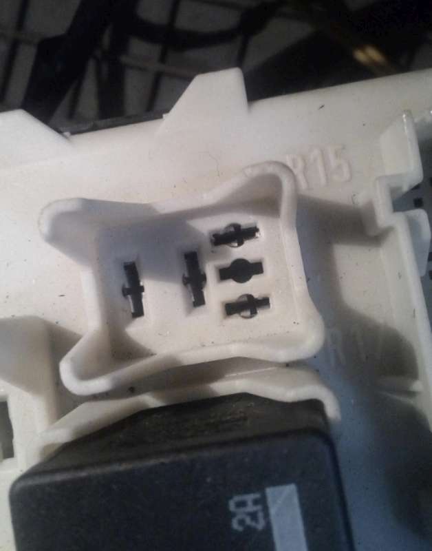

Příspěvek od ZaQik » 09.11.2017 08:25
neni to patice pro R19?
servisak
Příspěvky: 117
Registrován: 06.02.2013 18:40
Bydliště: Brno
Re: automatické rozsvícení světel
Příspěvek od servisak » 09.11.2017 10:05
Nene je to gem před facelitem R15
Ford Focus 1,6tdci 66kw 2006 combi
servisak
Příspěvky: 117
Bydliště: Brno
Příspěvek od servisak » 09.11.2017 15:28
foto rele patice
Příspěvky: 25202
Příspěvek od ZaQik » 09.11.2017 16:48
tak pak Ti to bude fungovat, kdyz das rele, pojistku a propojku do velkeho zeleneho konektoru, spinac svetel nepreba, protoze to bude svitit v poloze 0
servisak
Příspěvky: 117
Bydliště: Brno
Příspěvek od servisak » 09.11.2017 18:53
takze propojit pin 1 a pin 26 velky zeleny konektor
prepinac svetel auto neni potreba
relatko viz obr
