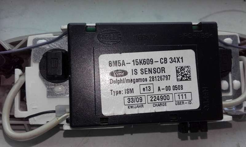

zdravím chlapi, neviete mi niekto napísať nejaké modelové alebo tovarové číslo stropnej lampy so senzormi namôj FF2 po fl? tu somsa dočítal o 2S7T-15K609-BB ale že to je z modea, tak neviem či mi to bude fungovať, ďakujem
- Jemar
- Příspěvky: 1703
- Bydliště: čáslavsko
Re: Objemovy alarm (made in Ford)
Tohle stropní světlo se senzory funguje určitě, mám ho v autě....(Focus; C-Max)
Co vím, senzory z Mondea jsou jinak zapojené, takže fungovat nebudou.
- Příspěvky: 25200
koukni na konektor na jednotce parkovaku - zeleny je mondeo (ma S v prvnim 4 znacich), cerny je focus/cmax (ma M v prvnim 4 znacich)
- MajklHe
- Příspěvky: 1046
- Bydliště: Humenné SR
takže všetky lampy s M v prých štyroch znakoch mi bude pasovať?
- Příspěvky: 25200
4M5T, 7M5T a 8M5T
- MajklHe
- Příspěvky: 1046
čauko, lampička je na ceste, chcem sa spýtať, kedy a pri akých okolnostiach spustia, zaznamenajú čidla pohyb, len pri vniknutí do auta, tj pri otvorenom okne strčím ruku dnu, alebo aj keď sa niečo deje pri aute, pohyb blízko, pozeranie do auta na sedadla napríklad, alebo ťahanie za klučku...?
