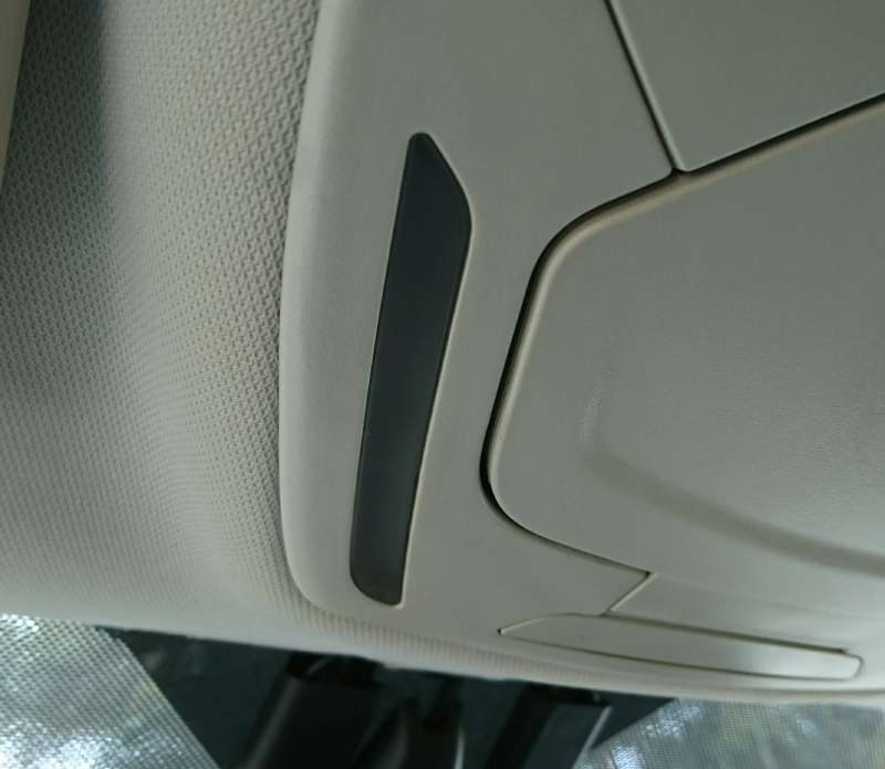

Chci se optat na dvě otazky nesviti MI svetlo na nohy asi praskle svetlo, kde seženu nove viz foto a druhá vec to stropni svetlo MA svytit taky foto diky za Radu.

krtek009 píše:Chci se optat na dvě otazky nesviti MI svetlo na nohy asi praskle svetlo, kde seženu nove viz foto a druhá vec to stropni svetlo MA svytit taky foto diky za Radu.
svetylko - ford nebo vrakoviste, ale nejdriv prohod ridic/spolujezdec, at vis, zda je to skutecne svetlem
ten strop ma taky svitit

Tak svetilko u spolujezdce taky nesviti, I když pin je tam na 3 a svetilko má jen dva, což asi nebude ten hlavní problem viz foto, problem Bude asi někde jinde nesviti kliki dveři a ani stropni svetlo viz předešle foto koukal jsem u spolujezdce na pojistky vše pořadku tak se ptám kde by mohl být ješte problem diky za Radu.

krtek009 píše:Tak svetilko u spolujezdce taky nesviti, I když pin je tam na 3 a svetilko má jen dva, což asi nebude ten hlavní problem viz foto, problem Bude asi někde jinde nesviti kliki dveři a ani stropni svetlo viz předešle foto koukal jsem u spolujezdce na pojistky vše pořadku tak se ptám kde by mohl být ješte problem diky za Radu.
3 draty je priprava na sviceni se zmenou barvy ... parametry auta jsi nemenil?
koukni na F60 (10A)
a vynech si poznam, ze Ti nikdo neporadi ... pokud potrebujes RYCHLE reseni, tak si dojed do servisu (pochybuji ale, ze pres vikend nekde budou a vyresi Ti to)

Ano na tu pojistku jsem.koukal je v pořadku,ale jak řikam nesvítí ani kliki ze vnitř a stropní světlo jestli a na nohy jestli to nemá stim něco společneho,nevím jak si myslel zmněnil parametry vozidla.

tohle vsechno napaji F60 - co znamena koukal? vyndej ji a zmer, zda je pruchozi + voltmetrem zmer, zda je v jeji patici na jednom pinu +12V
myslel jsem, zda jsi diagnostikou nemenil parametry auta (typ vnitrniho osvetleni)

Ne ne já to takhle koupil a už to nefungovalo,ale je divné že svetilka ve stropu ty bílí svítí jen nesvítí tyto 3 části:u nohou u klik a to stropní.

Ambientni osvetleni sviti jen za tmy, resp. pri zapnutych svetlech - zalezi na dalsi vybave auta (senzory), nebo pri otevrenych dverich. Jeste by to melo svitit v kapsach v prednich dverich a v drzaku na kelimky ve stredove konzole. Nemas to nahodou vypnute v palubni pocitaci?

v palubní počitači nic není je to Ford focus 2011,fakt nevím proč to nesvítí a to stropní světýlko buď ho vypnu úplně a nebo svítí při otevřeni dveří i přes den.

Ono se to v tom menu jmenuje dost nelogicky, tusim ze se musi zaskrtnout "vnejsi osvetleni".
