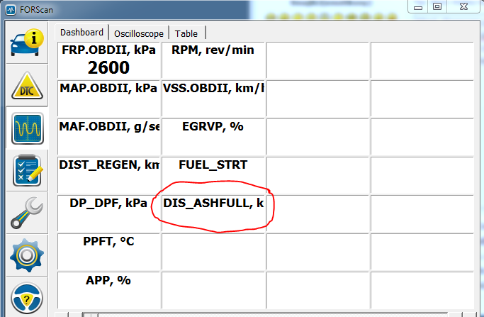

Ahoj, Forscan určitě umí resetovat hodnoty při montáži nového DPF. Dělal jsem to.
Poté co jsem provedel reset se nastavila nová hodnota životnosti filtru na tuším 99 999 km.
Pak z toho postupně odečítá. Ale není to přímá úměra k ujetým km, nějak to optimalizuje asi vzhledem k četnosti regenerací, které provádí. Dle mého tam budeš mít momentálně úplně malou hodnotu.Nejsem u auta takže přiložený printscreen bez hodnot, ale označil jsem tam ten parametr. Funkce pro reset je pak v části "Servisní funkce".

Stal jsem se "hrdým" majitelem ff2 s "výborným" motorem DV6. Hned po koupi jsem se pokusil a nějaké takové vyčištění, vana dole - bez úsad, sací koš čistý, vstřiky ven, jeden propouštěl, rozborka a praní v ultrazvuku, plastové sání vyčištěno (největší pakárna), ze sacích kanálu k ventilům vybrané co se dalo a vysáto výkonným vysavačem. Nový palivák, olejový filtr. Proveden proplach motoru forďáckým olejem 5w30 2x, teď je v tom 5W40 C3. Vstřiky přetěsněné, nové hadice k turbu, v i.c. oleje tak na lžičku. Od tohodle do dneška mám asi 1000km/14dnů. Včera jsem udělal reset naučených hodnot a statickou regeneraci která proběhla úspěšně (podle forscan). Dneska jsem mu kotlil a ve 140km blik, mil se rozvítila, auto ani jednou necuklo, výkon stále stejný. Vytáhl jsem diag. z číny (za jízdy) a chyba P2002. Doma jsem to dal na forscan a bylo tam něco o snímači difer. tlaku a hadicím k němu a ještě nějaká chyba k víčku nalévacího hrdla nádrže. Jelikož jsou ty vánoce, tak mi bylo kategoricky zakázáno lehat někde pod auto a smrdět naftou... Omrknul jsem ty hadice jen tak zhora a taky jsem je sundal z toho snímače a foukl do nich, jestli náhodou neuslyším nějakou nětěsnost nebo tak... asi nic. Jen na jedné u dpf nebyla ta kovová sponka, ale hadičky nebyly stvrdlé nebo tak něco. Nastartoval jsem to a z obou to trochu foukalo, z jedné mín... nepatrně. Nějakou netěsnost jsem asi nevysledoval... je tam na prd vidět a pracku už tam vůbec nedám. Trošku mě u regenerace vystrašilo, jak z výfuku šel slabý jakoby plamen a lítaly jiskry, ale kouř žádný, ani teď to nedýmí ani trošku, výfuk je relativně čistý oproti tdci v ff mk1. Chudák motor, jak točil, normálně mi ho bylo líto, kvůli ekopičovinám takhle kurvit motor... ""Przepraszam za paskudne słowa""
Mám otázečku, kde ve forscanu najdu ten diferenční tlak DPF, mám "pro" verzi a kabel od někoho tady... elm327 mám objednané z ebay. Jo a taky Příjemné prožití Vánočních svátků...

Kde to je ve forscanu si nepamatuju přesně, ale je u toho "DPF". EDIT: DP_DPF, je to v obrázku výše. Ale dám dobrou radu - dělat cokoliv takhle preventivně je spíš už moc a to přinese problémy i když nejsou (mám takové období za sebou).
