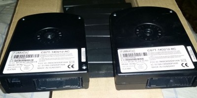

Příspěvek od jirkaj » 18.07.2017 07:09
Jaký je rozdíl mezi CS7T-14D212-AC a CS7T-14D212-BC?
V dřívějších dobách první písmenko znamenalo jazyk, ale když se to dá přepnout SW?

Příspěvek od ZaQik » 18.07.2017 07:26
domnivam se, ze CS7T -...-Bx nemaji USB

Příspěvek od jirkaj » 18.07.2017 08:07
To jo, to bude ono :) potvora jedna
