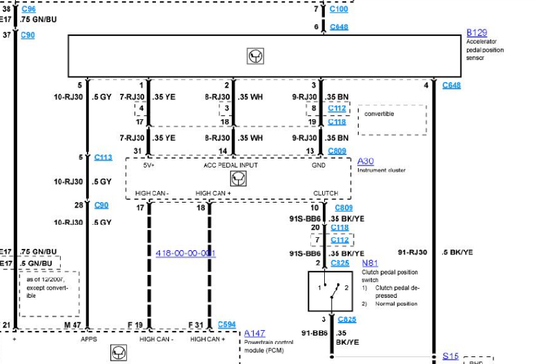

Příspěvek od max07 » 29.06.2017 22:07
Výměna klapky ani pedálu to většinou nevyřeší.
Problém je ve většinou ve vaklkontaktu šedýho drátu který vede z pedálu přes konektory C133 a C90. Hlavně C133 je konstrukčně blbě řešenej.
Takže nejdřiv hledej chybu tady.
Výměnu pedálu a klapky ber jako poslední možnost.
jo- označení konektorů a plánek platí pro focus MK2

max07 píše: 29.06.2017 22:07 Výměna klapky ani pedálu to většinou nevyřeší.
Mohu se Vás ještě pro upřesnění zeptat na ten konektor C133? V tom obrázku ho nikde nevidím, pouze C113...myslíte tedy ten?
Děkuji
