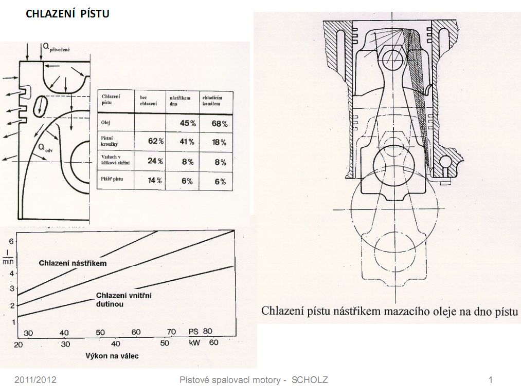

Jeste jsem nasel ty podily odvodu tepla

Jasný, SHDx je mladší. Jako nápad to rozhodně není špatný. Vzhledem k tomu, že příčinou celého problému je zakarbonování kanálku přímo pod kroužkem (tzn. pravděpodobně moc vysoká teplota na pístních kroužcích), tak by to mělo pomoct. Ta konstrukce SHDx bloku tomu asi taky moc nepomáhá - vzhledem k tomu, že tepelná vodivost vody není v porovnání s tepelnou vodivostí kovu žádný terno, tak bych v tomto případě očekával vyšší teploty vnitřního povrchu válce (nebo minimálně výrazně vyšší teplotní výkyvy), tzn. v důsledku opět horší chlazení pístního kroužku. Otázka je, kde tím pádem ten karbon vzniká - pokud až na pístním kroužku, tak by ta dírka pomohla - pokud už na stěně válce a pístní kroužek ho jen nasbírá, tak by to bylo víceméně bez efektu (až na dobrej pocit, že jsem teplotně ulevil pístu).
Další otázka je ,jestli by tím nemohlo na druhou stranu utrpět mazání těch ojničních pánví, to bys pak pravděpodobně musel ještě minimálně převrtávat kanálky na klice aby "stíhaly dávat" při zachování tlakovýho úbytku ten průtok navíc.

Teplota steny valce je mnohem nizsi nez steny pistu. Chladi se pist pres krouzky do steny,
takze karbon urcite vznika az na pistu.
Ohledne ubytku oleje z panve - stopro tam bude nejaka rezerva, protoze se pocita s tim
ze panev nebude vzdy tak tesnit jako nova. Ale kolik te rezervy tam je .... ?
Navic panev se take chladi jen olejem ktery tamtudy protyka = nejaky prutok tam vzdy je.
Nicmene ten ostrik staci i dost malou dirkou = prutok oleje nemusi byt nijak masivni
a olej. pumpa ma take rezervy (pro prechodove stavy VCT + pro narustani vuli vsude).
Byt to muj motor, tak to udelam.
(ja menil ojnice a ty nove, na rozdil od puvodnich, chlazeni nemaj, takze jsem si nechal udelat primo ostriky do olej.kanalu, neco takoveho: https://goo.gl/photos/xdXm1CcnErog67LX6)
