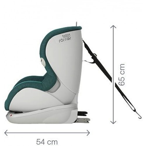

měl bych jeden dotaz ohledně dětské sedačky s isofixem do mondea MK IV
jelikož ted vybírám pro malou sedačku do auta a mám tam isofix tak se chci zeptat zatím co jsem na netu viděl tak všechny sedačky s isofixem mají na připoutání popruh který se natáhne přes opěradlo a zaháčí se v kufru do opěradla některé auta tam mají z výroby udělaný háček, ale na mondeu ten háček není a nenapadá mě kam to ukotvit jelikož ten popruh tam nebude asi jenom na okrasu ale bude tam ít nějaký význam ohledně bezpečnosti
zajímá mě jestli to už někdo řešil případně jak

Ten hak co popisujes je tzv. Top tether system uchyceni sedacky. S isofixem nema nic spolecneho, pokud vim.

http://cybex-online.com/cz/safetycenter ... ether.html
Takže isofix třetí kotvící bod mít může, ale nemusí. Záleží na vozidle. Sám výrobce sedaček ale doporučuje třetí kotvící bod vůbec nepoužívat, zajímavé....

Pokud nemas hak na Top Tether, lze popruh ukotvit do jineho vhodneho kotviciho bodu v kufru (treba hacek v podlaze). Je to oficialni postup vyrobcu sedacek pro automobilky a melo by to byt napsane i v navodu k autu. Jde ale o kotvici bod na sedacce navic, ve sve podstate by mel stacit IsoFix.
