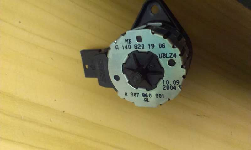

Mám origo xenony, vše fungovalo, ale minulý týden mi odešel motorek ovládání xenon světla na straně spolujezdce. Potvrdila to i diagnostika u Forda. Tam mi řekli že samostatný motorek se do xenonů neprodává, jenom celá lampa :twisted:
Nešlo by tam dát nějaký jiný motorek?

najit na vrakovisti bourany xenon a vyndat si z neho motorek :wink:

Takže kdyby někdo řešil problém s vadným motorkem regulace xenonu na focusu MK2.
Ford prodává jenom komplet lampu kus za ca 10K :nunu:
Samostatný motorek nee. Snažil jsem se je ukecat ale prostě ne.
Po asi měsíčním bádání jsem jsem zjistil že tam pasuje motorek z octavie verze 1U2.
Objednací kod škodovky je 1U0941295B, sehnal jsem nový za 890kč i s poštou.
takto vypadá do octavie
takto vypadá originál z auta

No tak radost byla dočasná.V pravým světle je nový motorek. Chvíli světla chodila dobře, oba paprsky v rovině..
ale pak začal ten samý problém znovu. Paprsky jsou rozhozený.Prohodil jsem motorky ve světlech, ale problém přetrvává.diagnostika stále hlásí závadu na pravém motorku, i po přehození motorků ve světlech.Když to nechám seřídit, je to OK 2 nebo 3 dny a pak se to rozhodí. Tak už nevim kde je chyba. :roll:
