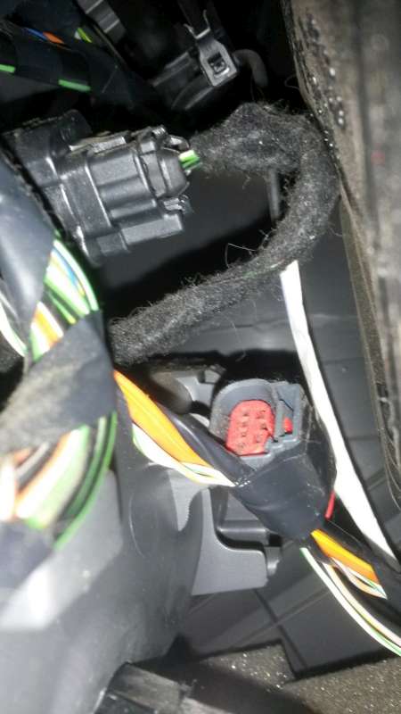

při hledání konektoru pro PTC jsem našel toto a zajímalo by mě k čemu to tam mám..
1) Externí gsm anténa telefonu?? 2) Tento nevím. evidentně taky anténa ale k čemu?? (ten modrý uprostřed) 3) Signalizace airbagu nebo vyhřívání okna? 4) Navigační jednotka?? 5) Tento ??

jeste dopis, kde ty konektory jsou ... pokud jde o antenni a ostatni konektory ve stredovem tunelu tak to bude pro multimedialni zarizeni

Vsechny stredovej panel. ten poslední je umístěn na tom svazku kterej je videt na prvnim obrázku, za tim plastovým vedenim vzduchu..

to bude kabelaz na denso
