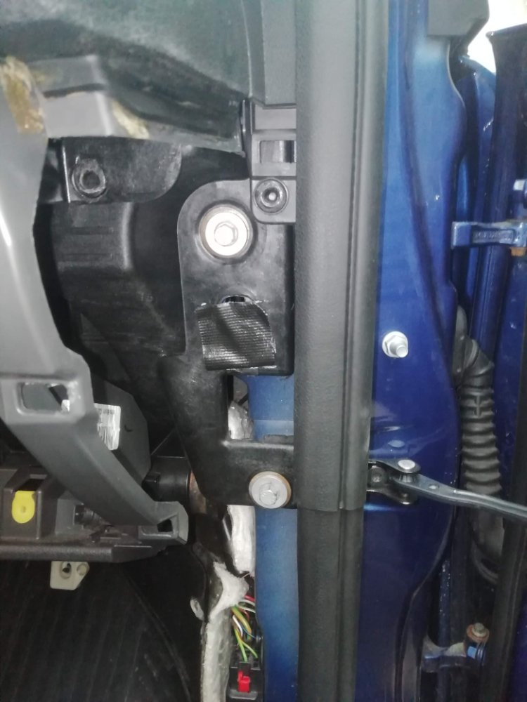

Ono totiž stačí jen pořádně dotáhnout všechny konektory - na to si oopravdu dejte pozor(hlavní konektory pojistkové skříně, konektory sloupků dveří, ve foto je správná pozice při zaklapnutí).
