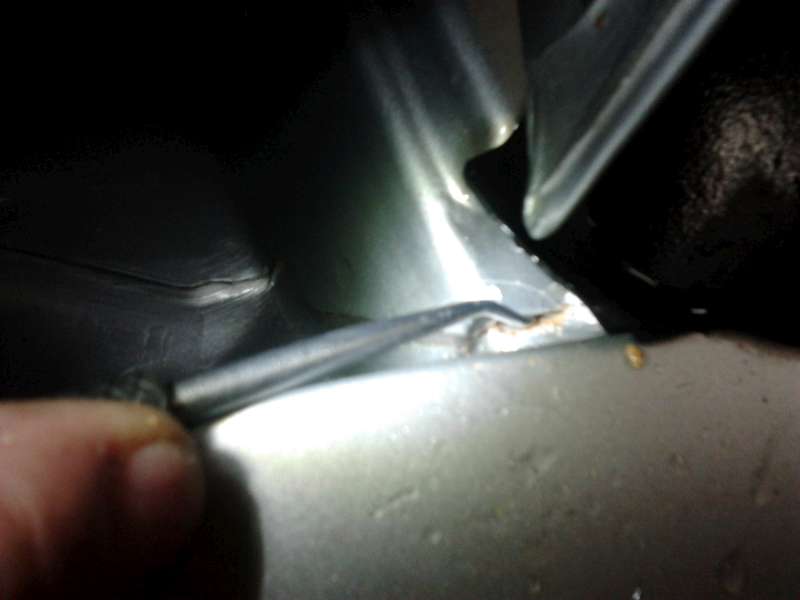

Re: zatékání vody
Zdar zatekalo mi tam taky a byl praskly tmel na spoji pod zadnim naraznikem.Musel jsem sundat naraznik a hned v miste kde je ten pravy horni plastovy sroubek co drzi naraznik je misto, kde to bylo zatmeleno od vyrobce , tam na sebe dosedaji plechy. Tmel byl vydroleny .Zalepil a netece.
Ford focus combi mk2 1.6 16V 74kw HWDA
